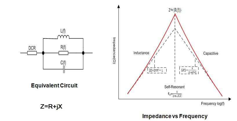

磁珠(Ferrite bead)的等效电路是一个DCR电阻串联一个电感并联一个电容和一个电阻。DCR是一个恒定值,但后面三个元件都是频率的函数,也就是说它们的感抗,容抗和阻抗会随着频率的变化而变化,当然它们阻值,感值和容值都非常小。
从等效电路中可以看到,当频率低于fL(LC谐振频率)时,磁珠呈现电感特性;当频率等于fL时,磁珠是一个纯电阻,此时磁珠的阻抗(impedance)最大;当频率高于谐振频率点fL时,磁珠则呈现电容特性。

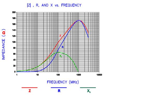

下图是一个磁珠的实际的特性曲线图。大家可以看到这个磁珠的峰值点出现在1GHz左右。在峰点时,阻抗(Z)曲线的值与电阻(R)的相等。也就是说这个磁珠在1GHz时,是个纯电阻,而且阻抗值最大。
Z: impedance   R: R( f)   X1: L\\C

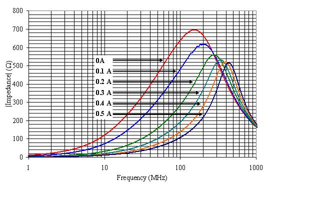

但大部分磁珠通常被放在电源线上用来滤除电源的EMI噪声。而在有偏置电流的情况下,磁珠的特性会发生一些变化。下面是某个0805尺寸 额定电流500mA的磁珠在不同的偏置电流下的阻抗曲线。大家可以看到,随着电流的增加,磁珠的峰值阻抗会变小,同时阻抗峰值点的频率也会变高。

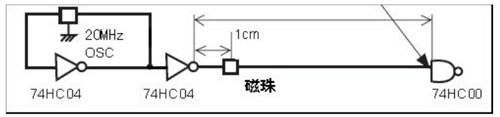

让我们再来看一下下面两个不同曲线特征的磁珠A和磁珠B应用于信号线时的情况。
磁珠A和磁珠B的阻抗峰值都在100MHz和200MHz之间,但磁珠A阻抗频率曲线比较平坦,磁珠B则比较陡峭。
我们将两个磁珠分别放在如下的20MHz的信号线上,看看对信号输出会产生什么样的影响。
波形测试点

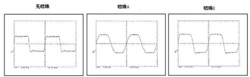

下面是用示波器分别量测磁珠输出端的波形图
从输出波形来看,磁珠B的输出波形失真要明显小于磁珠A。
原因是磁珠B的阻抗频率波形比较陡峭,其阻抗在200MHz时较高,只对200MHz附近的信号的衰减较大,但对频谱很宽的方波波形影响较小。而磁珠A的阻抗频率特性比较平坦,其对信号的衰减频谱也比较宽,因此对方波的波形影响也较大。

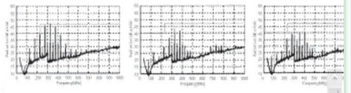

下面是上述三种情况对应的EMI测试结果。结果是磁珠A和磁珠B都会对EMI噪声产生很大的衰减。磁珠A在整个EMI频谱范围内的衰减要稍好于磁珠B。
因此,在具体选用磁珠时,阻抗频率特性平坦型的磁珠A比较适合应用于电源线,而频率特性比较陡峭的磁珠B则较适合应用于信号线。磁珠B在应用于信号线时,可以在尽量保持信号完整性的情况下,尽可能只对EMI频率附近的噪声产生最大的衰减。
