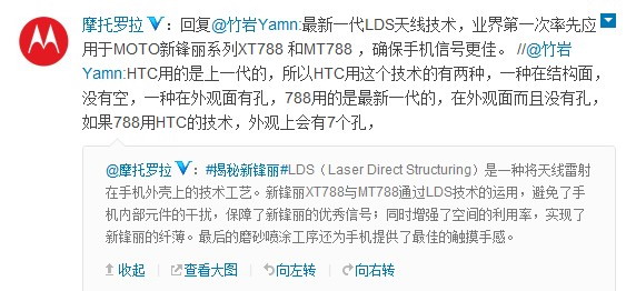

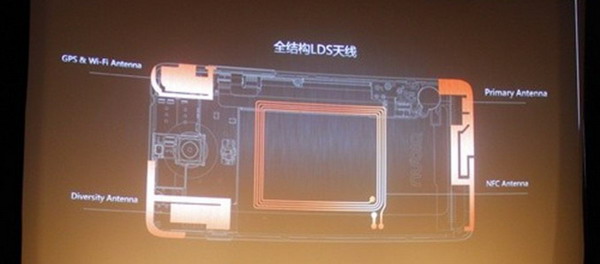

  最近超火的nubia Z5在其发布会上给大家带来了不少的惊艳之处,其创新地将LDS天线技术应用在了整个手机的背面,从天线的面积到天线的加工难度都创造了手机行业的多项第一。但是Z5并不是第一款使用这种技术的机型,很久之前MOTO的新锋丽系列就以这一技术作为了宣传卖点,有图有真相:

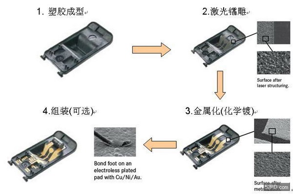

  普通的手机天线都被安装在手机的主板上。而LDS天线技术就是激光直接成型技术(Laser-Direct-structuring),利用计算机按照导电图形的轨迹控制激光的运动,将激光投照到模塑成型的三维塑料器件上,在几秒钟的时间内,活化出电路图案。简单的说(对于手机天线设计与生产),在成型的塑料支架上,利用激光镭射技术直接在支架上化镀形成金属天线pattern。这样一种技术,可以直接将天线镭射在手机外壳上。
  LDS的标准制程
