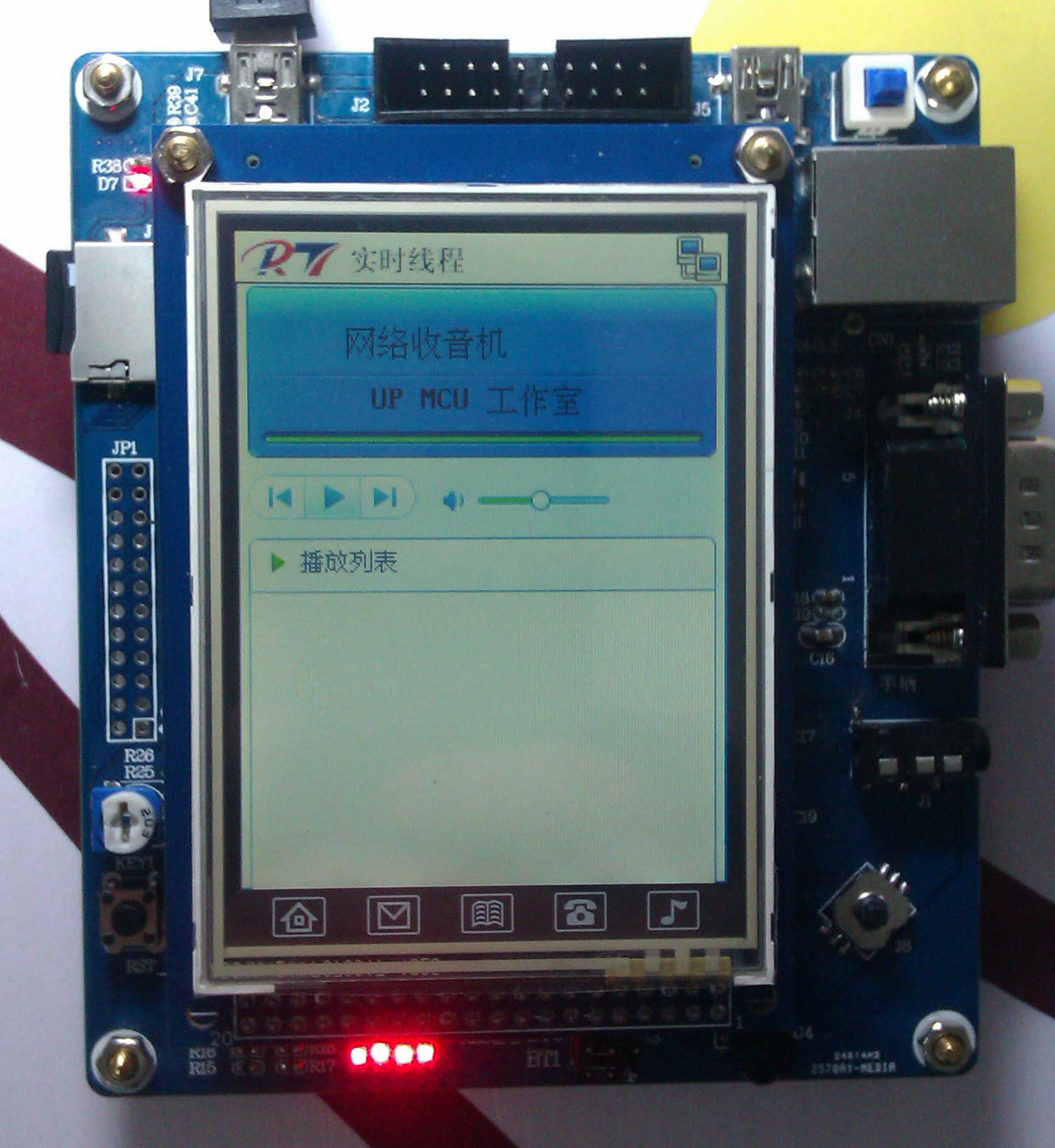

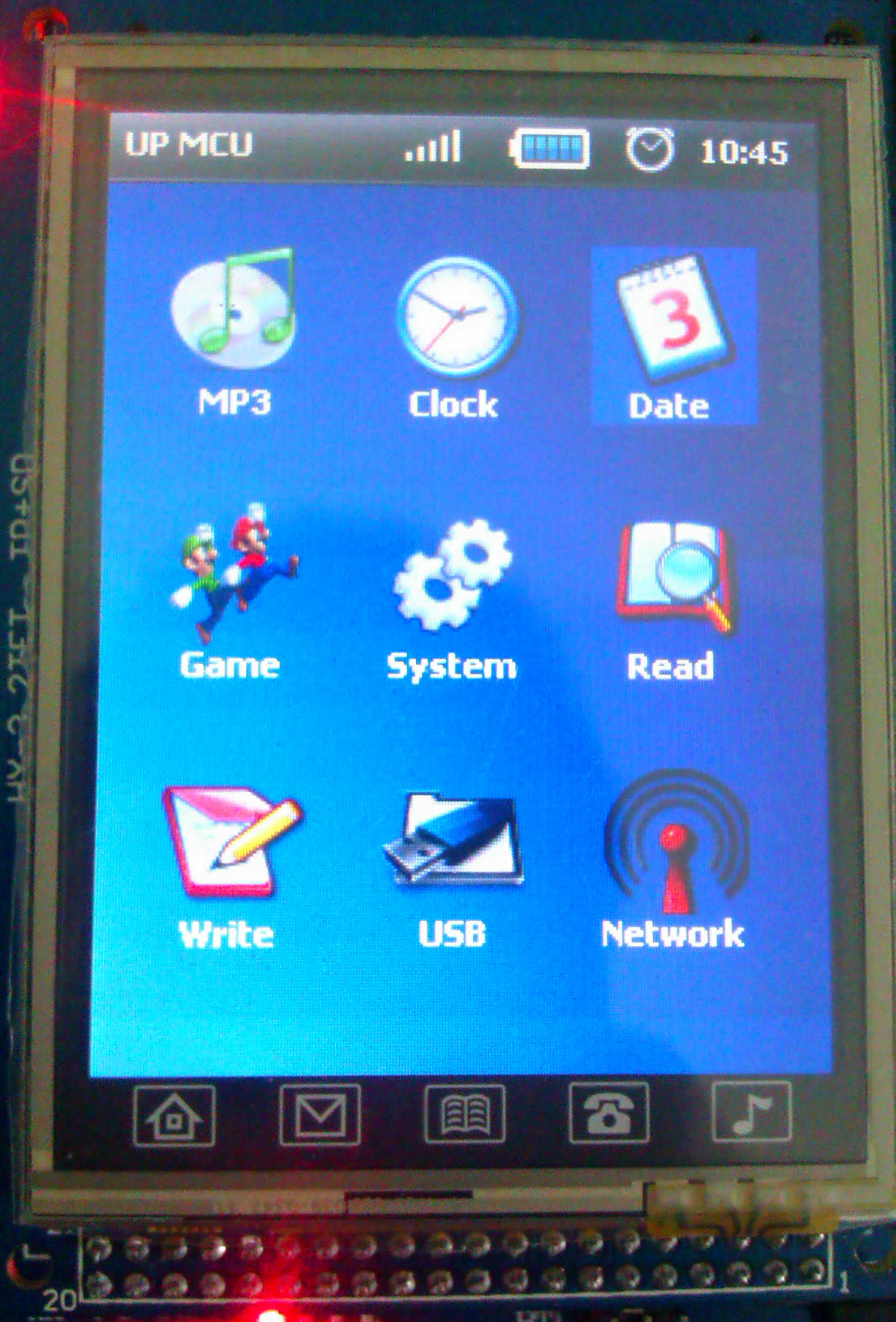

    网络收音机是继RT-thread官方停止发布stm32 radio套件后 我自己DIY的第一款具备相同功能的stm32 radio,我们可以把它看成是stm32的终极应用,但更重要的是可以把它当成RT-thread的体验平台。它的发布旨在通过重现stm32 网络收音机使更过的人能认识、学习并在实际工作中去使用RT-rhread,希望大家能共同推动RT-thread的发展。
功能如下
  使用STM32F103ZE芯片,通过DM9000AEP把互联网上的网络音频流(支持shoutcast、http mp3流)抓取下来,先在板子上外扩的SRAM上缓存。然后在STM32F103ZE上通过mp3软件解码器解码变成PCM音频,通过DMA方式送到PCM1770进行回放;
它也可以流畅播放SD卡上的mp3、wav格式文件。(支持大于4G的SD卡);
通过3.2寸240*320的TFT触摸屏、五向按键、红外遥控器进行控制;
红外遥控器具备自学习功能;
系统信息显示;
LCD背光、音量可调,触摸灵敏度可随时校准;
