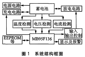

本系统结构如图1所示。

本系统在设计上采用F2MC一8FX系列单片机MB95F136作为系统的控制核心。MB95F136在系统中不仅要实时监测蓄电池的电流、电压、温度等参数以及系统运行状态,还必须根据所采集到的数据进行处理,并对充电控制模块输出控制信号以实现对蓄电池系统的智能管理;同时,还负责实现按键控制和系统状态输出显示。Fujitsu公司的MB95F136采用的是O.35μm低漏电工艺技术,掩膜产品可以在1.8 V和1μA的低耗电工作模式(时钟模式)下运行,流水线总线架构可提供双倍执行速度,最小指令周期为62.5 ns。它在具备快速处理和低耗电特性的同时,配有丰富的定时器;集成1个8通道的8/10位可选A/D转换器,可以方便地应用于系统中对电压、电流的采集。双操作闪存也是F2MC一8FX系列8位微控制器的特点之一,当一个程序在一个存储区中运行时,可以在另一个存储区中完成重写,从而减少外部存储器零件的数量来缩小电路板的表面积。另外,LVD(低电压检测)以及CSV(时钟监视器)功能可以提高系统的稳定性和可靠性。

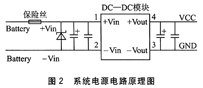

本系统中,为了增强系统应用的灵活性,系统电源取自于被管理的蓄电池。为此,必须采用DC-DC模块进行隔离。由于选用的DC—DC模块要求输入电压≥24 V,因此系统管理的蓄电池必须是2节以上标称为12 V的电池组,否则就需要另外设计电源电路;为了增强系统的可靠性,系统可以设置一个3 V的电池盒用于备用电池,一旦取自蓄电池的电源出现故障,系统仍能照常运行。系统电源电路原理图如图2所示。

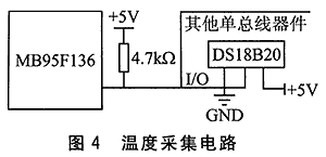

本设计采用美国Dallas公司生产的DSl8820单总线数字式智能型温度传感器,直接将温度物理量转化为数字信号,并以总线方式传送到控制器进行数据处理。DS18B20对于实测的温度提供了9~12位的数据和报警温度寄存器,测温范围为一55~+125℃,其中在一10~+85℃的范围内测量精度为±0.5℃。此传感器可适用于各种领域、各种环境的自动化测量及控制系统,具有微型化、功耗低、性能高、抗干扰能力强、易配微处理器等优点。此外,每一个DSl8820有唯一的系列号,因此多个DSl8820可以存在于同一条单线总线上,给应用带来了极大的方便。
测温电路设计如图4所示。系统采用热传导的粘合剂将器件粘附在蓄电池表面上,管芯温度与表面温度之差大约在O.2℃之内。当环境空气温度与被测量的蓄电池温度不同时,应将器件的背面和引线与空气隔离。接地引脚是通向管芯的最主要的热量路径,必须保证接地引脚也与被测温的蓄电池有良好的热接触。

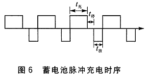

图5中,Q1和Q2集成在一个IPM中。Q2打开时给蓄电池组充电,Q1打开时蓄电池组通过R1放电;蓄电池组给负载供电时,Q1、Q2均闭合。为改善功率开关器件的工作状态,主电路中采用了软开关技术。在采用大电流充电的情况下,由于长时间对蓄电池组进行充电,电荷堆积于电池电极上而产生反向电压,实际上表现为电池内阻的增加,不但蓄电池中的有效化学物质不能完全参加化学反应,降低了蓄电池组容量的利用率,而且还会引起蓄电池组的严重发热,从而影响充电速度与质量,继而影响蓄电池组的性能和寿命。消除它的有效方法是采用负脉冲方法:在电池两端瞬间放电去除电极上堆积的电荷,从而改变蓄电池固有的指数曲线形式的充电接受特性,提高电池的受电能力。为此,采用了“充-停-放-充-停-放”循环充电的充电策略。其脉冲充电特性如图6所示,时间参数由蓄电池的参数决定。
