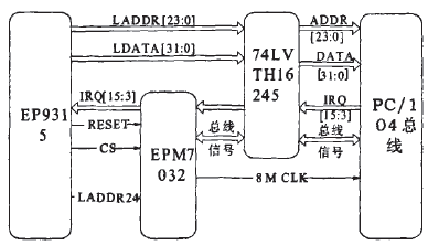

数控系统中的ARM处理器采用Cirrus Logic的EP9315处理器,用EP9315的一个片选(nGCS3_PHBASE 0X30000000)作为PC104的地址范围,用地址ADDR24来控制MEMORY和10的方式的读写;用另一个片选(nGCS1_PHBASE 0X10000000)来查询PC104的中断号,当PC104有中断的时候,用一个中断通知CPU,然后CPU通过nGCS1这个地址来读中断号,判断出11个PCIl04中断源中来自哪个中断。由于EP9315和CPLD在制作工艺、电气性能上与PC/104总线有比较大的差别.因此需要使用74LVTH16245作为3.3-5V电气转换buffer用来调整电平模式。CPLD是基于乘积项的可编程逻辑器件.CPLD内部采用固定长度线连接各个逻辑块,因此具有较大的时间可预测性,引脚到引脚的延迟几乎是固定的,与逻辑设计无关,因此适合作为PC/104总线控制器。这里使用Altera的EPM7032用作PC/104总线控制器,用来完成EP9315读写时序向PC/104总线读写时序的转换。EP9315的数据总线和地址总线连到电平转换buffer,输出到PC/104总线上。因此PC/104总线设计的核心是保证EPM7032有正确的读写时序。原理图如图1所示:

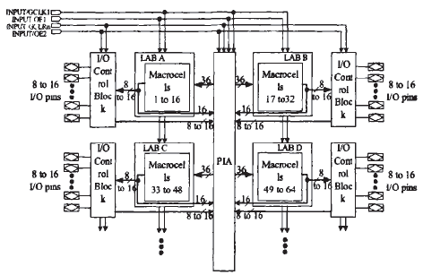

控制器的CPLD设计采用Altera公司的EPM7032.属于MAX7000可编程器件系列。MAX7000系列是高密度、高性能的CPLD,采用了Altera的第二代MAX架构,采用浮栅EEPROM设计。结构如图2所示:
图2 EPM7032的结构
结构中包括逻辑阵列模块(LAB)组成的阵列、可编程互连阵列口(PLA)和可编程I/O模块阵列。每个LAB包括36个输入端、16个输出端和16个宏单元,每个宏单元包括处理组合和时序运算的组合逻辑和触发器。PIA作为全局总线提供了多重LAB、专用输入端和I/O引脚之间的连接。PIA为逻辑单元的输出和LAB的输入提供了包括预计定时的完整连接。器件可以工作在3.3v。pin—to—pin的延迟tPD=6ms,工作频率可达151.5MHz,能够与EP9315的AMBA总线时钟频率相匹配。EPM7032支持多种设计输入,除原理图外还可以通过VHDL Veriiog HDL和Altera Hardware Description Language (AHDL)。Verilog HDL语言是一种硬件描述语言,能形式化地抽象描述电路的结构和行为,支持逻辑设计中层次与领域的描述,具有电路仿真与验证机制以保证设计的正确性,用于算法级、门级和开关级的建模。开发环境使用Altera的MAX+Plus。

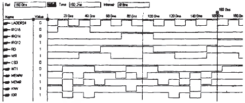

在PC/104总线内部,用一个信号INT1查询相关的中断信号,使用片选信号CS3和地址信号LADDR24和读写信号WR、RD选择MEM或者10的读写方式。相关代码如下:
assign INT1=(IRQ[3] || IRQ[4] || RQ[5] || IRQ[6] || IRQ[7] ||  IRQ[9] || IRQ[10] || IRQ[11] || IRQ[12] || IRQ[14] || IRQ[15]);
assign MEMW=(CS3 || WR || LADDR24);
assign MEMR=(CS3 || RD || LADDR24);
assign IOW=(CS3 || WR) || (~LADDR24);
assign IOR=(CS3 || RD) || (~LADDR24);
使用MAX+Plus部分仿真结果如图3所示。从波形上可以看出INTI能够检测出中断产生,能够检测到MEM和I/O读写请求。总线控制器把这些信号输入到ARM处理器,完成对PC/109总线读写的控制。
