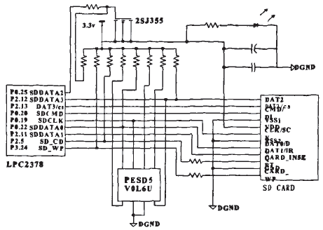

1.2 SD存储卡接口设计
本次方案选定的LPC2378微控制器内部带有SD卡控制器,支持SD卡的SD总线模式.因此.我们可以直接使用该控制器来访问卡。接口电路(如图2所示)包括4个部分:
图2 SD存储卡接口电路
1.SD总线:如图所示。微控制器的P0.22、P2.11、P2.12、P2.13、P0.20根据引脚功能.直接连接到卡座的相应接口。
2.SD卡ESD保护电路:如图所示.在卡座的数据总线DAT0-DAT3、时钟线CLK和命令线CMD上.使用了—个ESD保护器件PESD5VOL6U。这是—个专用于SD/MMC卡的ESD保护器件。它的作用是:当卡插人或拔出时,保护卡不受高压静电的损害。
3.卡供电控制:用可控方式给卡供电,这是为了防止SD卡进入不确定状态时,可以通过重新上电给卡复位。可控电路采用P型MOS管2SJ355.由ARM的GPIO口 P0.25进行控制。当P0.25输出高电平时。2SJ355断开卡的电源;当P0.25输出低电平时,2SJ355导通VCC3.3电源给卡供电。采用2sJ355的目的是当它开通时。管子上的压降比较小.在保证SD/MMC卡工作允许电压的情况下。也可以使用其它P型的MOS管。
4.卡检测电路:卡检测电路包括两部分.卡是否完全插入到卡座中和卡是否写保护。检测信号以两个引脚的电平方式输出。当卡插入到位时.卡座的CARD—INSERT脚由于卡座内部触点连接到GND,输出低电平:当卡拔出时.该引脚由于上掩电阻的存在而输出高电平。该输出由ARM的输入引脚P2.5来检测。卡是否写保护的检测原理与此相同。

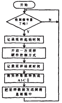

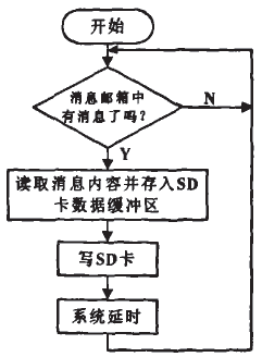

使用定时中断方式采集CAN总线中的数据。在μC/OS-Ⅱ主函数中建立一个空闲任务TASK0.配置和初始化定时器0和实时时钟,启动多任务操作系统.并记录其启动时间。接着在TASK0任务中初始化ADC、定时器等系统硬件,创建控制、存储采样信息的信号量和消息邮箱.并创建SD卡文件写入任务、采样任务和FS文件管理系统任务。其中,文件管理任务的优先级最高.SD卡写入任务最低。而采样任务是由中断服务程序(ISR)控制的.定时器时间到后,触发中断,ISR即发送信号量给采样任务,随即开始一次硬件采样。SD卡文件写入任务和采样任务的流程图分别如图3、图4所示。
图3 SD卡文件写入任务流程图
图4 采样任务流程图
在采样中有两个问题需要注意.首先是所有的采样值都必须加上采样时问的数据,方便后期的实验结果分析.所以在硬件设计中使用到了LPC2378的实时时钟功能(RTC)。第二个问题是FS文件系统管理任务在控制SD卡写入任务时.是以ASCII码的形式往SD卡中写入数据,因此在数据存储前比较将A/D采样结果转换成ASCⅡ码。
