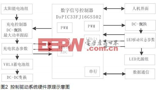

控制驱动系统
本文根据太阳能光伏电池电能输出和储存的特点以及LED 照明控制驱动的新技术进展,设计了一种新型太阳能LED 照明系统控制驱动技术方案,控制方案能实现对太阳能电池和蓄电池的MPPT充放电管理、LED 照明控制驱动管理。系统的硬件框图如图2所示,控制驱动系统以数字信号控制器dsPIC33FJ16GS502为核心控制芯片,这是美国微芯科技公司的新一代16位数字信号控制器(DSC),DSC与单片机的不同之处,在于增加了DSP资源,以单片机(MCU)为中心并融合了DSP,具有MCU和DSP两类指令。DSP引擎包含有一个高速17位×17位乘法器,能进行16位有符号乘法和除法运算,可进行小数或整数DSP乘法,一个40位ALU、两个40位饱和累加器和一个40位双向桶形移位寄存器。
dsPIC33F系列DSC全面支持数字控制系统,丰富的PWM 控制和ADC转换功能特别适合DC/DC转换、电源管理和LED 照明控制系统,可满足本设计对太阳能电池组、蓄电池组MPPT、充放电控制、DC/DC转换控制和LED 照明驱动的控制管理。

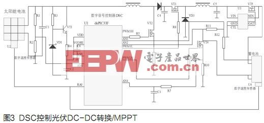

太阳能光伏控制器及MPPT
太阳能光伏电池控制充电电路采用数字信号控制器为核心的全数字式DC/DC转换和MPPT电路,如图3 所示。转换器采用升压降压双模式拓扑电路结构,这样的电路结构可以在从Vin>Vout到Vin

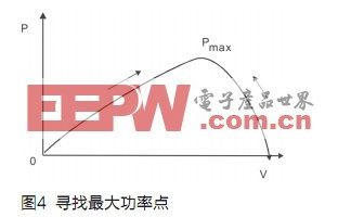

MPPT控制采用基于占空比为控制变量的扰动观察法,由于太阳能光伏电池的输出呈非线性特性,为提高其利用率,对太阳能光伏电池的输出进行MPPT控制,以使太阳能光伏电池板的输出功率在不同的温度和太阳辐射强度下的达到最大化,见图4,本设计是将MPPT和DC/DC 转换器结合起来,用高效率的转换器起太阳能光伏电池负载的阻抗变换作用,再在DSC的控制和管理下,寻求太阳能LED 照明驱动系统的最大功率跟踪。升压转换电路的输入输出电压见下式,降压转换电路的输入输出电压关系见公式(2):

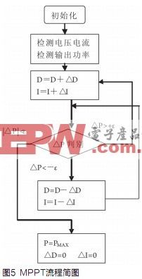

MPPT程序模块流程如图5所示。在初始化后,通过电流和电压的采样测量,可获得光伏电池的输出功率,在输出电压稳定的状态下,通过电流占空比的微调DD,使光伏电池的输出电流有微量变化DI,再检测光伏电池的输出功率的变化,在设定的算法和当时的环境变量情况下,判断DP的变化方向,再来决定下一阶段的占空比的变化方向,见图4。如果功率的变化小于了设定的微小量ε,则判定找到了最大输出功率点,只有到下一工作状态时,才继续寻找新的最大输出功率工作点。

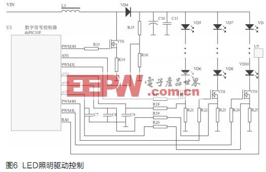

LED 照明驱动控制电路
本设计的LED 照明驱动控制为PWM方式恒压恒流控制,可调光多路大功率LED驱动控制,如图6所示。电感L3、功率MOSFET管VT6和VD4构成升压型 DC/DC转换器,通过控制PWM3H输出的PWM的占空比,获得一个稳定的输出电压,PWM3L、PWM4H和PWM4L这3个PWM通道进行多路LED 照明的恒流控制,R21、R23、R25提供LED 照明驱动电路的电流反馈采样,U5是数字温度传感器DS18B20,通过单总线1-wire BUS和数字信号控制器dsPIC33F进行数据通信,将LED 照明光源的温度送给DSC,R16向DSC提供输出电压采样,DSC将各路采样反馈参数和程序的设置参数进行对比后,通过调节各PWM的占空比,使LED 照明光源得到稳定设置的驱动电压和电流。VT7、VT8和VT9在DSC的数字PWM信号控制下,使LED光源实现宽的调光范围,在数字信号控制器DSC的控制管理下,对LED 照明光源的驱动控制具有全面的过压、过流和热防护功能。
