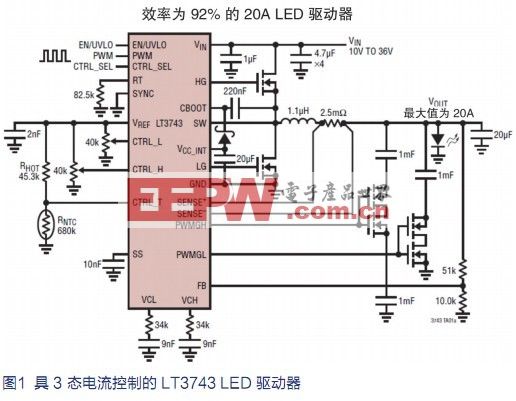

LT3743 是一种同步降压型 DC/DC 转换器,为提供恒定电流以驱动大电流 LED 而设计。该器件的 5.5~36V输入电压范围使其非常适用于多种应用,包括工业、DLP 投影和建筑照明。LT3743从一个标称 12V 的输入提供高达 20A 的连续 LED 电流,从而提供超过 80W 的功率。在脉冲 LED 应用中,该器件可以提供高达 40A 的 LED 电流或从一个 12V 输入提供 160W 功率。高达 95% 的效率使得无需外部散热措施,并极大地简化了热量设计。一个频率调节引脚使用户能够在 100kHz 至 1MHz 之间设定频率,因此设计师们可以优化效率,同时最大限度地减小外部组件尺寸。LT3743 有 PWM 和 CTRL_SELECT 调光 (参见图 1),在 3 种 LED 电流值上提供 3000:1 的调光能力,从而使该器件非常适合诸如 DLP 投影仪中所需的那类颜色混合应用。类似地,LT3743 独特的拓扑使它能够用不到 2ms 的时间在两个稳定的 LED 电流值之间转换,从而在 RGB 应用中实现了更准确的颜色混合。

在驱动要求驱动电流高达 20A 的 LED 时,转换效率至关重要。首先,为了保持 LED 在提供光时的高效率,IC 驱动器还必须提供高效率,以最大限度地减少以热量形式浪费的能源。其次,很多应用 (诸如 DLP 投影仪和建筑照明) 都需要占板面积非常紧凑的解决方案。结果,LED 驱动器 IC 不应该需要任何附加的散热措施来消散浪费的功率。LT3743 运用一种独特的设计,这种设计面向 CTRL_L 和 CTRL_H 电流电路采用同步整流和外部切换的负载电容器,从而为最常需要的占空比提供高于 90% 的效率。

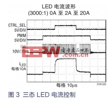

三态电流控制
LT3743 运用一种独特的设计,该设计可实现三态电流控制,面向每一个电流值都具有 3000:1 的调光比。图 3 显示了这些不同的电流值是怎样控制的。首先,当 PWM 信号变高时,它将 LED 电流设置为从零到由 CTRL_L 设定的电流值,在这个例子中,ILED = 2A。然后,当 CTRL_SEL 引脚变高时,ILED = 20A。所有这些电流值都保持 ±6% 的准确度,从而确保一致的亮度。相反,当 CRTL_SEL 变低时,ILED 返回到 2A,而当 PWM 信号变低时,ILED 进入关断状态。LT3743 单独的 CTRL_L 和 CTRL_H 控制环路使这些电流值能够以约 2ms 的时间非常快地转换,同时保持非常高的效率。
