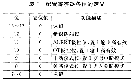

配置寄存器只使用了第8~12位,用于配置MAX6662的工作模式,如表1所列。

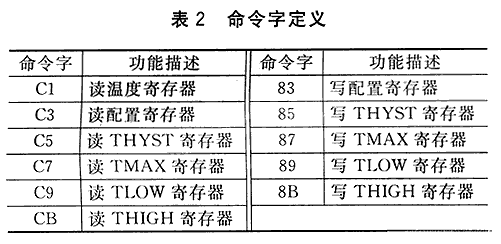

命令字第l位为高电平,代表传输开始;第2位是读/写位,高电平时读。总共有11个有效命令,温度转换持续进行并且可通过串行口异步读取。一旦读取温度寄存器,正在进行的转换失败并且把之前的转换结果输出。命令字定义如表2所列。

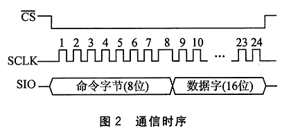

串行接口包括3条信号线:片选CS(低有效)、双向数据线SIO和串行时钟SCLK。其中,CS和SCLK只受主机控制,主机和MAX6662共同控制 SIO。当主机发送数据时,数据在上升沿被送入MAX6662。读数据时,数据在下降沿被读出。命令字节和数据字的MSB位首先写入或读出。前8个时钟周期用于传送命令字,命令字由SIO输入MAX6662。该命令字决定接下来16个周期的数据由主机还是MAX6662来控制。如果由MAX6662来控制 SIO,则开始于第8个时钟周期的下降沿。通信时序如图2所示。

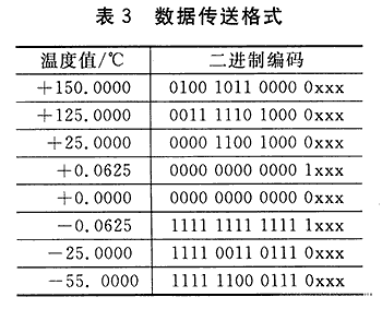

温度寄存器存储12位的转换数据和1位温度符号位,能确定的温度范围为一55~+155℃,数据传送格式如表3所列。

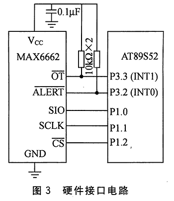

MAX6662传感器与MCS一51系列单片机AT89S52的硬件接口电路如图3所示。
MAX6662的S10、SCLK、CS脚分别与AT89S52的P1.0、P1.1、P1.2脚连接,用于模拟三线SPI总线,以实现传感器串行数据的传输。报警端口OT和ALERT均为漏极开路端,使用时需要接上拉电阻,因此均经过10 kΩ的电阻接地;同时分别连接AT89S52的P3.3和P3.2脚,用于触发外部中断,实现报警操作。MAX6662的VCC脚经0.1μF的电容接地,用于滤除干扰。

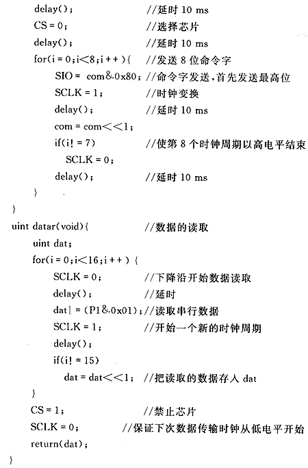

每次有效的数据传输只能使用24个时钟周期,数据的读取分为2步(读取前应首先置CS为低):
①前8个周期,单片机向传感器发送读取寄存器命令,可以读取传感器所有寄存器的值。此时为单片机向传感器串行发送数据,数据在时钟的上升沿送入传感器。
②后16个周期,传感器将寄存器的值串行送入数据线SIO,由单片机接收。此时为单片机接收传感器的串行数据,数据在时钟的下降沿送入单片机。即由 MAX6662来控制SIO,数据的传输开始于第8个时钟周期的下降沿。
数据读取程序如下:

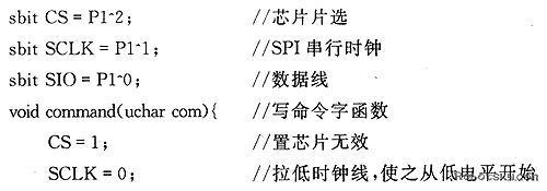

程序运行结束后,传感器送到单片机中的值就会存入变量dat中,以便后面的数据处理使用。

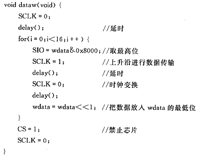

2.3 传感器数据的写入
向MAX6662传感器中写数据的功能主要是用于配置传感器或是规定报警温度值,每次写入也必须是24个时钟周期。数据的写入也分为2步:
①前8个周期完成的操作与数据的读取相同,命令字各位在时钟的上升沿送入传感器。
②后16个周期,主机控制SIO数据线将要写入的数据一位一位地送入数据线SIO。与读取数据不同的是,数据的写入开始于第9个时钟周期的上升沿,因为主机发送数据时,数据在上升沿时送入传感器。
写命令的函数与数据读取相同,数据写入程序如下:
初始化时,应首先把数据赋值给wdata,再调用此函数。
