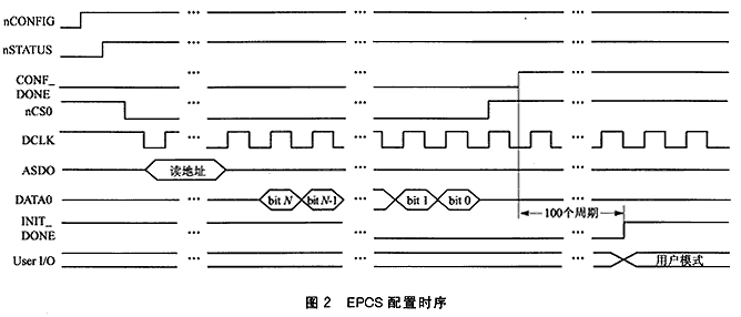

AS配置模式支持StratixII和Cyclone系列的FPGA,通过配置MSEL[1:O]为1:0,选择主动配置模式(除JTAG模式不受 MSEL控制外,其他配置方式均由MSEL决定)。AS配置模式使用串行配置器件(EPCS1/EPCS4/EPCSl6/EPCS64)。在AS配置过程中,StratixlI和Cy—clone系列的FPGA是主设备,串行配置器件为从设备。如图2所示,在AS配置模式下,FPGA通过DATA0接收配置数据,配置数据和DCLK是同步的。每个时钟周期传输1位配置数据。通过控制nCONFIG、nSTATUS、CONF_DONE来表示配置过程。串行配置芯片在DCLK上升沿时锁存输入信号和控制信号,在下降沿时输出配置数据。Cyclone芯片在DCLK下降沿时输出控制信号,并锁存配置数据。

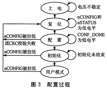

如图3所示,FPGA的配置过程分为:复位、配置和初始化。
(1)复位FPGA
上电复位:在用户模式下,当nCONFIG引脚持续低电平40μs时,FPGA将进入复位状态。复位时,FP—GA采样MSEL引脚的电平值,以确定采用的配置方式;同时,nSTATUS和CONF_DONE引脚由FPGA置为低电平,所有I/0引脚为三态且FPGA内部配置寄存器被清空。
FPGA复位的2种方法:
    ①外加RC复位电路或者复位芯片,自动产生上电复位脉冲。
    ②参考芯片手册。如果芯片提供了上电复位脉冲(一般是全局复位信号),则使用它作为复位信号;若没有提供,则查找芯片是否给出了寄存单元上电默认值(一般是O),利用该特性复位或者产生复位脉冲。
(2)配置FPGA
复位后,nCONFIG被外部上拉电阻拉高,进入配置阶段。此时,nSTATUS被FPGA释放并由外部上拉电阻拉为高电平后进入配置状态。 Cyclone芯片通过将nCSO输出的信号置低来使能串行配置芯片,nCS0引脚连接配置芯片的片选段(nCS),用串行时钟(DCLK)和串行数据输出(ASDO)引脚来发送操作指令,及/或将地址信号读到串行配置芯片中。接着配置芯片将数据送到串行数据输出(DATA)引脚,DATA引脚连接 Cyclone芯片的DATA0输入脚。配置数据在DCLK时钟的上升沿载入FPGA。当接收完所有的配置位后(CRC校验无误),Cyclone芯片悬空CONF_DONE引脚,该引脚由外部10 kΩ电阻拉高;同时,停止驱动DCLK信号。只有当CONF_DONE到达一定的逻辑高电平后,初始化才开始。
(3)初始化阶段
在Cyclone芯片中,初始时钟源是Cyclone芯片的lOMHz(典型的)内部晶振,或者是可供选择的CLKUSR引脚。内部晶振是默认的初始化时钟源。如果用了内部时钟,则Cyclone芯片为正确的初始化提供足够的时钟。使用内部时钟的好处在于,初始化时不需要从外部发送其他的时钟到 CLKUSR引脚,而且可以把CLKUSR引脚当作I/O引脚。
(4)用户模式
初始化结束后,FPGA进入用户模式。在用户模式下,用户I/O引脚不再有弱上拉电阻,而是执行设计中分配的功能。Cyclone芯片可以通过将 nCONFIG拉低而开始重新配置。nCONFIG低信号应该至少持续40μs。当nCONFIG被拉低时,Cyclone芯片被复位并进入复位阶段。 Cyclone芯片也会把nSTATUS和CONF_DONE拉低,所有的I/O引脚处于三态。一旦nCONFIG回到逻辑高电平,Cyclone芯片将释放nSTATUS,重新开始配置。
(5)配置时出现的错误
如果在配置时出现错误,则Cyclone芯片将nSTA—TUS信号置低来表明一个数据帧错误,CONF_DONE信号为低。如果在Quartus软件的 Device&Pin Options窗口的General项中,选中Auto—restart configuration aftererror选项,则Cyclone芯片通过激活nCSO来实现复位,在复位失效时间(40μs)后释放nSTATUS,并再次尝试配置。如果该选项未被选中,则外部系统必须监视nSTA—TUS信号以防出错,然后将nCONFIG信号拉低并持续至少40μs来重新配置。

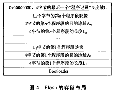

如图4所示,Bootloader代码位于Flash的低地址处,NiosII就被逻辑中的复位电路复位,从reset地址处开始执行代码。如果 reset地址设置在Flash中,那么复位后首先运行Flash前面的Bootloader代码,由Bootloader代码将后面的用户程序引导到指定位置。执行elf2Flash应用程序在elf文件前会插入一个引导复制(Boot—copier)程序,前提是,elf将被链接到RAM中运行。

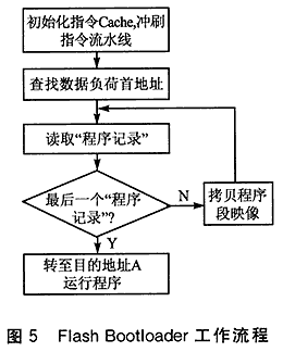

Bootloader的工作流程如图5所示。

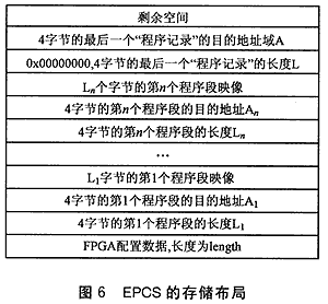

运行完Bootloader后仍然要执行CrtO.s,但此时Crt0.s的流程和程序在Flash中直接运行的情况有一些区别:它没有初始化指令 Cache,也不会企图去装载别的段,这些步骤已经在Boot—loader中完成。程序映像已经包含这些段,在搬移程序映像的同时也装载了相应的段 (.rodata段,.rwdata段和.exceptions段)。程序映像中不包含.bss段和栈,所以仍然需要清.bss段,以及设置栈指针sp和全局指针gp。Bootloader没有读写存储器数据,因此没有初始化数据Cache,所以Crt0.S仍然要初始化数据Cache。如图6所示,当 Bootloader读取到L时,L=0表示前面所有的程序记录已经处理完毕,这是最后的程序记录,所以就直接跳到地址A的地方执行。显然A必须是程序的入口地址。如果L=Oxffffffff(即一1),那么就忽略A并停机,这样,即使是一个只有FPGA配置数据而没有程序的EPCS也是安全的。当一个 EPCS只有配置数据而没有程序时,sof2Flash会在配置数据的末尾增加4个字节的Oxff,使Bootloader不会有误动作。 Bootloader的工作流程与Flash中相同,如图5所示。
