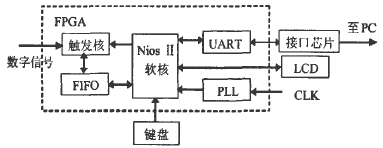

4 基于软核的逻辑分析仪设计
4.1总体结构
基于 NiosⅡ的逻辑分析仪,采用 FPGA硬件对数据采集和存储,NiosⅡ软核进行交互、控制和通信,并且可以通过 LCD显示所采集数据的逻辑状态或通过 RS-232接口与 PC机通信,在 PC上显示数据的波形并对数据长期存储。另外,通过键盘可对逻辑分析仪的采样频率、触发方式等参数进行设置,这些设置也都可以通过 PC机进行。逻辑分析仪的整体结构如图 3所示。
图3 嵌入式逻辑分析仪总结构框图

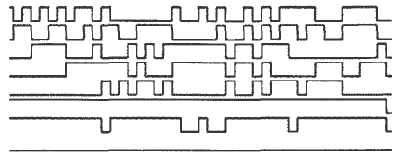

本设计通过在Cyclone芯片中嵌入软CPU、数字PLL、FIFO和UART,实现了单片式 8路高速数字信号分析仪。可用键盘改变采样速率,满足对不同速率的数字信号进行采样;用点阵式LCD显示所采集的8路数字信号;也可通过串口将采集的数据传输到PC机进行存储、处理和显示。本设计的时钟频率最高可达250MHz(CycloneⅡ芯片所支持的最高工作频率),从而可以对8路波特率为 50Mbs的数字信号进行采集与显示。
图5 PC机显示的8路数字信号波形
图5是通过嵌入式逻辑分析仪采集后,通过串行通信口送到PC机,在PC机屏幕上显示的8路数字信号实拍照片。
