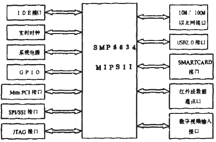

(2) 基于MIPS 核的微控制器SMP8634系统存储器
系统存储器主要有NOR FLASH和SDRAM 两大部分组成。本系统采用了64M的NOR FLASH和256M的DRAM。
(3)系统扩展功能模块
因为是开发多媒体播放器,其扩展的功能模块都是根据视频解码得输入输出需求来扩展的,具体的见硬件原理图(1)。
图(1) SMP8634硬件原理图

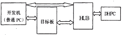

(1) 配置网络
要通过以太网下载 Windows CE运行时映像,还要配置以太网网络连接。可通过HUB连接开发机与目标机,如图( 2)所示。把目标机与开发机都连接到HUB上。如果这样配置网络,通常同一网段内还会有一个DHCP服务器。这样,目标板就可以通过DHCP服务获得IP地址,进行下载。由于在下载过程中,通常要开发机上的终端程序通过串口连接目标板,对下载过程进行控制,同时输出调试信息。Windows上自带了终端工具“超级终端”。超级终端可以用串口连接开发机与目标板,并且通过超级终端发送控制命令。
图(2) 网络连接
