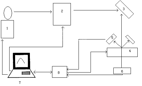

本文研究的目的就是快速、准确地测得谷物品质的相关参数,所以仪器的性能就体现在快速、准确的测试并分析测试结果的能力。图1为近红外光谱仪的装置示意图,近红外光谱仪一般由光源、分光系统、测样器件、检测器和控制及数据采集处理系统组成;其中的关键部件就是光谱数据采集和分析单元,本文主要讨论数据采集部分的设计及实现。
图1.近红外光谱仪器示意图
1-光源;2-分光系统;3-反光镜;4-测样器件;5-漫反射检测器;6-透射检测器;7-计算机;8-USB数据采集通讯部分

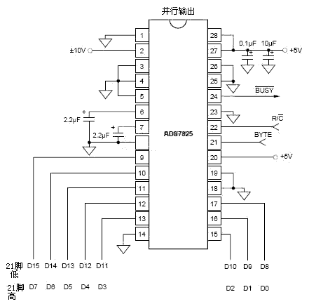

其工作原理,在此着重介绍ADS7825在并行输出方式下的工作过程,如下图2所示为其并行输出时电路原理图。在并行输出方式下,启动初始化过程是由R/C(pin22)脚变为低电平并至少保持40ns开始,启动转换。BUSY(pin24)脚变为低电平,并保持到数据转换和数据输出寄存器刷新完毕。如果BYTE(pin21)脚为低电平,在BUSY的上升沿,触发输出信号的高8位数字;相反,若BYTE脚为高电平,输出信号的低8位数字。最终转换的数据以完全二进制数字格式输出。REF是外部参考电压输入端或内部参考2.5V电压输出端。此引脚应与一个2.2μF电容相连,并与REF脚的输出阻抗构成一个低通滤波器滤过带限噪声。CAP为内部参考电压的缓冲输出端,也应与一个2.2μF电容相连,在ADS7825的转换周期内,这样连接可提供给内置D/A转换器最佳的转换写入电流,同时对缓冲输出也是一种补偿。另外,在BUSY为低电平期间,不再接受新的转换指令。 ADS7825在并行输出模式情况下,根据通道选择方式的不同,还可以分为连续转换方式和可编程通道选择方式。在CS、R/C和PWRD同时接低电平的情况下,若CONTC(pin25)脚为高电平时,ADS7825处于连续转换工作模式。此时,ADS7825将按顺序连续采集和转换4路通道中的信号;而在CONTC变为高电平之前,当前通道号就相应存入A0和A1通道选择的寄存器中,也就是说在连续转换模式下(即CONTCE为HIGH),A0和A1为输出端。对于前一个通道来说,输出数据BUSY在跳变为高电平时变为有效。另外,每一次转换结束,BUSY要跳变为高电平时,A0和A1能够输出将要转换信号的通道号。
在可编程通道选择方式下,模拟输入通道的选择是由程序控制指令完成的。控制器发出数据转换指令和要转换的通道号,通过片选信号与A0和A1端译码选择需要的模拟通道,此时A0和A1为数据通道选择输入端。在完成数据通道的选择之后,后续各引脚的工作过程与连续转换方式下的情况类似。
图2. ADS7825并行输出电路原理图

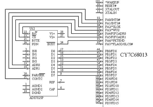

图3. CY7C68013和ADS7825连接原理图
2  USB接口单元
USB接口单元的主要实现芯片是Cypress公司的CY7C68013,负责完成硬件系统和PC上位机之间的数据传输。Cypress公司的 EZ-USB FX2系列芯片是世界上第一个集成USB2.0协议的微处理器,它支持12Mb/s的全速传输和480Mb/s的高速传输,可使用4种USB传输方式:控制传输、中断传输、块传输和同步传输,完全适用于USB2.0,并向下兼容USB1.1。其CPU采用增强型8051,它比标准8051的速度更快、功能更强,且指令集和标准8051完全兼容,并可使用C51编译器。FX2内部包含8.5KB的RAM,它们兼做程序存储器和数据存储器,增强型8051的固件代码就存储在该区域内,FX2也具有I2C总线,以使其能从外部EEPROM中下载芯片程序。另外,FX2系列芯片采用3.3V供电,且可使用USB总线电源,但是功耗较大。 [2]
本系统中使用CY7C68013的PA0-PA6管脚作为AD工作状态的控制信号,以决定ADS7825数据采集和存储,PB0-PB7为8位数据总线根据工作状态进行高低8位的数据传输。如图3所示为CY7C68013和ADS7825连接原理图。

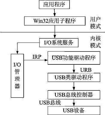

图5. 驱动程序流程图
2 USB驱动程序和应用程序的开发
GPD(General Purpose Driver)是一个通用目的的设备驱动程序,是应用程序与EZ-USB 外设进行通信的桥梁。EZ-USB的GPD 代码Cypress公司提供原型,用户可以在此基础上生成定制驱动程序。
1)定制驱动程序的生成
采用Cypress 提供的GPD,由于GPD 只能执行一些标准的USB 设备请求和数据传输,
不能满足用户特定外设的需要,需进行扩充以生成用户定制驱动程序。对GPD 中的EZUSBSYS. C,EZUSBSYS. H,SOURCES 进行修改,再在WindowsDDK 与VC ++ 6. 0 下利用Build 命令重新编译即可生成用户定制驱动程序。
2)设备驱动程序与应用程序的接口
设备驱动程序介于硬件与用户应用软件之间。用户可以以一种规范的方式调用Win32API函数访问硬件,而不必考虑如何控制硬件。为了方便人们开发新的驱动程序,Windows已经自带了一些类驱动程序,用户只需要在这些类驱动程序的基础上编写功能驱动程序来实现特定的功能。图5给出了驱动程序的调用流程,可以清楚地看到功能驱动程序所处的层次。
