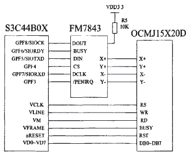

系统硬件电路原理如图2所示。其中S3C4480X为CPU内核,320x240点阵LCD触摸屏为主要的输入输出设备。
图2 系统硬件电路原理图

本系统显示部分采用的是OCMJ15x20D (320x240点阵)D系列中文液晶湿示模块,其中OCMJ表示奥可拉中文集成模块。这是一个中英文文字与绘图模式的点阵液晶屁示模块,内建512KByte的ROM字形码,可以显示中文字型、数字符号、英日欧文等字母,并且内建双图层(Two Page)的显爪内存。在文字模式中,可接收标准中文文字内码直接显示中文,而不需要进入绘图模式以绘图方式描绘中文,提升液晶显示中文之效率。该模块整合了多项的实用界面,包含内建的10-Bit ADC.提供触控屏接口。OCMJ15X20D(V3.2)的触摸屏是用FM7843控制的,该控制器已集成在模块上,模块已留出FM7843的控制线供客户使用(OCMJ15X20D上的J5脚),可直接使用3V供电而不需外接负电压
模块FM7843是四线电阻式触摸屏输入控制芯片。它是一款具有同步串行接口的12位采样模数转换器。在125kHz吞吐速率和2.7V电压下的功耗为750μW.而在关闭模式下的功耗仅为0.5μW。它具有低功耗和高速等特性,因此被广泛应用。引脚X+、Y+、X-、Y-是转换器模拟输入端,DCLK是外部时钟输入;CS是片选端:DIN是串行输入,其控制数据通过该引脚输入;DOUT是串行数据输出.用于输出转换后的触摸位置数据。最大数为二进制的4095;IN3、IN4是辅助输入;PENIRQ是PEN中断引脚。其中,S3C44BOX共使用6条与FM7843接口相连。
2.2 系统的工作原理
OCMJ15x20D模块内置LCD控制器,并将触摸屏安装在LCD液品屏上,设计相应的控制电路对LCD和触摸屏控制。当用户操作触摸屏时,模块FM7843控制芯片对触摸点进行检测,并把检测到的信息送出转换为相应的坐标,以供S3C44BOX处理器读取。
