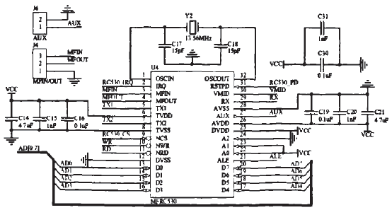

3.2 MFRC530电路接法
MFRC530是与射频卡实现无线通信的核心模块,也是读卡器读射频卡的关键接口芯片。它根据寄存器的设定对发送缓冲区中的数据进行调制得到发送的信号,通过由TX1,TX2脚驱动的天线以电磁波的形式发出去.射频卡采用电磁场的负载调制进行响应。天线拾取射频卡的响应信号经过天线匹配电路送到RX脚,MFRC530内部接收缓冲器对信号进行检测和解调并根据寄存器的设定进行处理。处理后的数据发送到并行接口由微处理器读取。其电路接法如图2所示。
图2 MFRC530电路接法

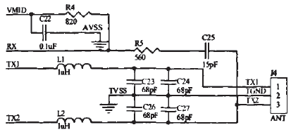

3.3 信号接收及EMC滤波接口电路
信号接收及EMc滤波电路如图3所示。芯片内部对卡片传来的副载波进行解凋。不需要外部滤波电路。R4用来在RX的输入端提供直流偏置电平。C22用来去耦。R5、C25和R1的分压组成交流信号输入,它们的值受天线的设计和阻抗匹配影响,因此建议采用厂家推荐的值。
L1、L2、C23、C24、C26、c27组成EMC低通滤波电路。由于射频读卡芯片工作在13.56Mhz,其由13.56Mhz的晶体起振产生时钟信号,送到天线的信号也是13.56Mhz的能量载波信号。因此发射出来的信号除了13.56Mhz的信号外,还会发射一些高次谐波,为了符合国际EMC规定,其中的三次、五次和高次谐波都要被良好的抑制,因此有必要设计一个合适的低通滤波器使其达到EMC要求。另外推荐用多层板设计天线部分,这样也会改善其EMC性能。
图3 信号接收及EMC滤波电路

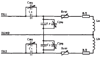

3.4 天线
天线实际上是一段导线做成的线圈,两端分别接TX1和TX2中间点接TVSS。设计的天线形状建议为圆形或矩形。天线原理如图4所示,图中Rest为外部电阻,用于调节天线的品质因子,R/2为半截线圈的电阻值。
图4 天线原理图
3.4.1 元件初值计算
线圈总电感
I——线圈总长度
K——天线形状因子(环形天线K=1.07;方形天线K=1.47)
n——线圈匝数
ln——自然对数符号
外部电阻:
Q——天线品质因子,通常取值35
ω——ω=2πf;f=13.56 MHz
R——线圈总电阻
阻抗匹配电容
Z——天线等效阻抗,一般取Z为50Ω左右,天线容易达到最佳性能
谐振电容:
3.4.2 天线的谐调
因为理论上计算出的元件初值在实际应用中可能会有0~20%的误差.因此可以使用阻抗分析仪或者示波器来调节Csaj、Cpw、Rext。让天线性能达到最佳。
