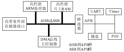

典型的基于AMBA的SoC核心部分如图1所示。其中高性能系统总线(AHB或ASB)主要用以满足CPU和存储器之间的带宽要求。CPU、片内存储器和 DMA设备等高速设备连接在其上,而系统的大部分低速外部设备则连接在低带宽总线APB上。系统总线和外设总线之间用一个桥接器(AHB/ASB- APB-Bridge)进行连接。
图1  基于AMBA的微控制器

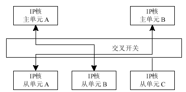

Wishbone总线结构十分简单,它仅仅定义了一条高速总线。在一个复杂的系统中,可以采用两条 Wishbone总线的多级总线结构:其一用于高性能系统部分,其二用于低速外设部分,两者之间需要一个接口。这个接口虽然占用一些电路资源,但这比设计并连接两种不同的总线要简单多了。用户可以按需要自定义Wishbone标准,如字节对齐方式和标志位(TAG)的含义等等,还可以加上一些其它的特性。 Wishbone的一种互连结构如图2所示。
图2  交叉开关方式总线结构
灵活性是Wishbone总线的另一个优点。由于IP核种类多样,其间并没有一种统一的间接方式。为满足不同系统的需要,Wishbone总线提供了四种不同的IP核互连方式:
◇ 点到点(point-to-point),用于两IP核直接互连;
◇ 数据流(data flow),用于多个串行IP核之间的数据并发传输;
◇ 共享总线(shared bus),多个IP核共享一条总线;
◇ 交叉开关(crossbar switch)(图2),同时连接多个主从部件,提高系统吞吐量。

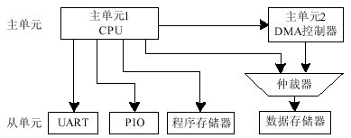

传统的总线结构中,一个中心仲裁器控制多个主设备和从设备之间的通信。这种结构会产生一个瓶颈,因为任何时候只有一个主设备能访问系统总线。Avalon总线的开关构造使用一种称之为从设备仲裁(Slave-side arbitration)的技术,允许多个主设备控制器真正地同步操作。当有多个主设备访问同一个从设备时,从设备仲裁器将决定哪个主设备获得访问权。图 3是一个多主设备同时访问存储器的例子。在此系统中,高带宽外设,如100M以太网卡,可以不需暂停CPU而直接访问存储器。通过允许存储访问独立于 CPU。Avalon开关结构优化了数据流,从而提高了系统的吞吐量。
图3  Avalon总线开关结构

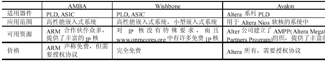

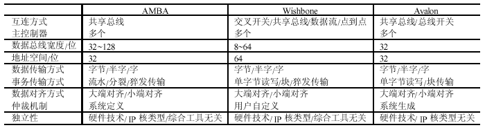

通过以上对三种总线特性的介绍,可以对三种总线作个比较,如表1所列。
表1  三种总线特性比较
基于三种总线的特性,可以得出其应用的综合比较,如表2所列。
表2  三种总线应用综合比较
三种总线各有特点,决定了其应用范围的不同。AMBA 总线规范拥有众多第三方支持,被ARM公司90%以上的合作伙伴采用,已成为广泛支持的现有互连标准之一。Wishbone异军突起,其简单性和灵活性受到广大SoC设计者的青睐。由于它是完全免费的,并有丰富的免费IP核资源,因此它有可能成为未来的片上系统总线互连标准。Avalon主要用于 Altera公司系列PLD中,最大的优点在于其配置的简单性,可由EDA工具快速生成,受PLD厂商巨头Altera极力推荐,其影响范围也不可忽视。
