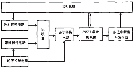

设计的线切割机放电间隙控制板的硬件结构如图1所示。此结构由采样保持电路模块、电压信号比较模块、A/D转换模块、时序控制模块、信号处理模块等部分组成。
图1 控制板结构图

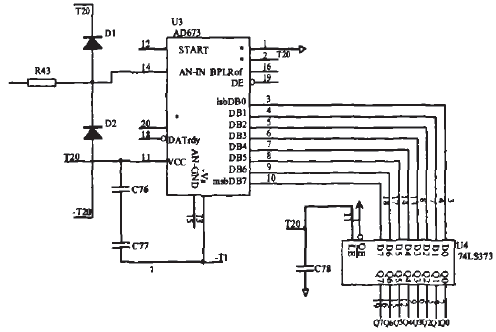

A/D转换器的选择对设计是至关重要的。选择合适的A/D转换器才能有效的对间隙进行控制。而且A/D转换器接在比较器后,所以此转换器必须为双极性,而且用一个8位的ADC就足够了,如果用一个12位的ADC来对它进行采样.增加的分辨率将是多余的。因此,设计中选用集成逐次逼近式A/D转换器AD673。AD673转换器的部分应用电路如图3所示。
AD673转换器的部分应用电路
AD673转换器的部分应用电路
图3 AD673转换器的部分应用电路
图中AD673的引脚AN-IN为模拟信号输入端,引脚START,DATAENABLE则外接触发器74LS123,由触发器来控制A/D转换器的工作状态。引脚DATAREADY与采样保持器AD582的引脚IN+连接。保持采样与转换的一致性。
DATAREADY在AD673转换器开始转换到转换结束期间是高电平,如图3中的连接方式,使得AD673转换器在开始转换后AD582能够维持在保持状态;在AD673转换器转换完成后,DATAREADY变为低电平,此时AD582则进入采样状态。A/D转换器的触发也是依靠555和74L5123组合电路产生的时钟信号,这里由12、18、20引脚共同输入逻辑控制信号。
