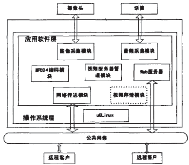

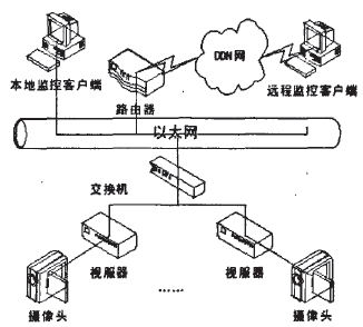

系统总体结构如图1所示。摄像头和视频服务器组合在一起称为视频服务端或网络摄像机,每个视频服务端分配一个独立IPv6后通过双绞线接入网络,客户端通过IP网络直接访问和控制视频服务端。摄像头和麦克风将采集的模拟音视频信号送入内部嵌入式Linux操作系统的视频服务器,并通过双绞线接入网络。模拟信号被送入编码器编码成MPEG-4的视频流和ADPCM的音频流,从编码器出来的音视频流再被分为两路,一路送入本地的视频监视器,另一路通过网络发送到客户端。客户端把服务器端传来音视频数据分为两路,一路进行客户端存储,另一路启动irectShow流水线,将视频信号和音频信号分离,分别送入各自的解码器(视频信号采用 MPEG-4解码器解码)。最后,解码后的音视频信号被送入对应的设备进行实时预览。
图1 系统总体结构图
1.2系统设计思路
系统工作需要硬件和软件协调土作共同实现。摄像头采集视频、麦克风采集音频,由服务器端采集卡完成音视频的采集和压缩,通过调用驱动程序读取采集和压缩后的音视频数据到缓存。缓存区中的音视频数据发送传输都由服务器端软件实现。
服务器端软件读出缓冲区的数据,启动发送模块,发送时采用RTP协议打包,模块读取缓冲区中的视频流是以一帧为最小单位,由于按一帧打包时数据长度比较大小适合在网络中传输,所以需要在打包前将帧分割成几段以适合网络传输。按照RTP协议打包好的数据,通过UDP传输到客户端,如果是单用户采用单播,如果是多用户则采用多播。
客户端采用B/S模式接收服务器发送的音视频流,并解码播放。B/S模式下,播放视频在IE中实现,具体的实现需要ActiveX控件支持,由控件嵌入到WEB中实现,这样客户端只需要通过浏览器就可以观看现场视频。服务器采集音视频流并压缩,通过网络发送到客户端,客户端解码还原出清晰的图像是视频监控的基本功能。

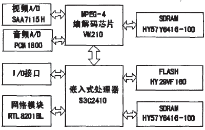

本系统是在 GX-ARM9-S3C2410核心模块上进行开发。该嵌入式监控视频服务器的设计主要是指根据系统要求实现的功能,选定主控制芯片和专用音视频压缩芯片,并确定其外围电路,实现声音图像采集、压缩、输出等功能。由于作者主要完成系统的软件部分,这里只对硬件部分做简要介绍。硬件模块结构设计如图2所示:
图2 视服器硬件框图
2.1音视频压缩/解压缩模块
该模块的质量直接关系到系统的图像和声音以及传输质量,是系统硬件的重要部件之一。因此模块选用了VW2010,它是VWEB公司开发的实时MPEG4音视频压缩 /解压缩芯片((Encoder/Decoder),该芯片内集成有3个信号处理/控制单元,包括一个视频编码(压缩)器、一个视频解码(解压)器和一个片内CPU(内部扩展一个音频编码 DSP C Digital Signal Processors、一个音频解码DSP、一个多路复合单元和一个多路解复合单元 ):具有可编程、高性能和低功耗等特点。
2.2音视频采集、A/D模块
该模块将摄像头采集到的模拟视频信号发送到模块中的视频A/D转换芯片进行视频数字化处理,同时将麦克风采集到的模拟音频送入音频A/D转换芯片进行音频数字化处理。采用Philips的SAA7115H,它是9bit视频A/D转换器,支持 NTSC/PAL/SECAM制式,输出数字的视频信号符合ITU601和ITU-8656标准。系统的音频模块主要是以一块音频A/D转换芯片PCM 1800以及与之配套的模拟音频输入输出电路构成。PCM 1800芯片最高采样率可达到96KHz,可以满足绝大多数语音应用的要求。该芯片的数字音频输入输出接口采用I2S模式,直接和VW210芯片连接。
2.3网络传输模块

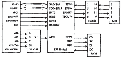

模块选用的网络接口芯片是Realte公司的RTL8201BL。它是具有lOM/100Mps自适应功能的以太网收发控制器,是目前应用最为广泛的一种网络接口芯片。系统将压缩后的音视频数据打包,通过网络接口发送到网络中,其电路图如图3所示。
图3 以太网接口连接

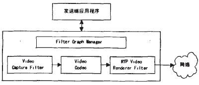

在基于DirectShow的视频发送端中,其过滤器图分别由Video Capture Filter,Video Codec和 RTP Video Renderer Filter按顺序连接成一条“流水线”协同工作,他们分别完成源过滤器、转换过滤器和呈现过滤器的工作。 Video Capture Filter负责视频数据采集,Video Codec负责视频数据的压缩,最后由 RTP Video RendererFilter将压缩的视频数据封装 RTP包发送到网络上。过滤器之间的数据发送采用推模式。
图6 发送端软件流程图
视频发送实现过程如下:
1) 初始化COM组件,初始化DirectShow,包括建立GraphManager接口、建立 GraphBuilder接口(它的CLSID为CLSID_ FilterGraph)、建立BasicFilter接口,并将VWSource Filter (VW210), Sputter Filter(音视频分离过滤器)、Codec Filter(TopStepdVideo)和RTPVren}lter(RTP传输呈现过滤器)加到 GraphBuilder。
2) 通过系统设各列举接口找到系统中默认的视频捕获设备,并添加到GraphBuilder中,查询GraphBuilder获得媒体事件接口和媒体控制接口,连接各个过滤器,设置RTP Vrenflter参数。
3) 通过GraphManager的控制接口,运行过滤器图,捕获并发送图象。
4) 等待运行结束消息,释放各个接口,关闭COM组件。

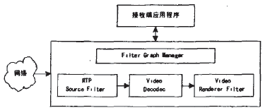

视频发送实现过程中图像传输的实现最为关健,当视频发送端响应网络客户端发出的视频数据请求后,马上启动视频数据发送线程,开始采集MPEG视频数据并源源不断地写入到发送缓冲区中。它的实现原理是:位于源过滤器VWSource Filter(VW210卡)将从摄像头获取的模拟视频图像首先进行A/D转换,然后将采集到的视频数据交给下游的MPEG Stream Spatter filter,由它对获得的数据进行解析后转交给其下游的变换过滤器Video Coder filter进行 MPEG编码,然后将编码后的MPEG视频数据写入发送缓冲区,这部分都由VW210卡完成。如果选择本地存盘则过滤器图连接到此结束,将视频数据直接写入磁盘。视频接收端程序流程如下图7所示:
图7 接收端软件流程图
