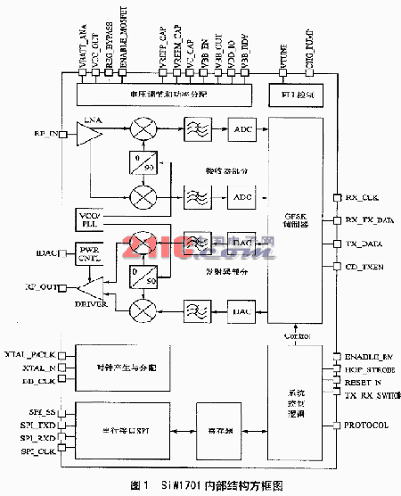

SiW1701无线电调制解调器是SiliconWave'sOdyssey公司推出的用来解决蓝牙无线通信用的IC,频率范围 2400~2800MHz,接收机灵敏度-80~85dBm,射频输出发射功率-4~+4dBm,睡眠模式电流消耗7~90μA。SiW1701完全符合蓝牙1.1规格,适合2级或3级发射功率分类,或者有外部电路的一级功率分类。直接转换的无线电结构与集成的VCO和频率合成器只需要很少外部组件。集成的模拟/数字转换电路转换在无线电和GFSK调制解器之间I/O信号。完整的GFSK调制解调器包含数字调制器。信道时限校正和比特限制器。集成的 0dBm发射激励器(末级前置放大器),有8个输出功率等级控制。通过数字接口可与蓝牙控制器Ics直接接口。对功耗进行了优化设计,睡眠模式电流消耗 7~90μA。工作温度-40~+85℃。
SiW1701无线电解调器适合所有需要一个无线电连接的应用。它是应用了蓝牙无线技术、低功率和高性价比的方案。可应用于手持移动电话及其附件、办公电脑、笔记本电脑和打印机、PDAs(个人数字助理)、个人备忘记事本和移媒体设备、数字相机和游戏手柄,遥控车锁等。
2  SiW1701内部结构与工作原理
SiW1701采用MLF-48封装,内部结解调器内,为了转换到一个外部设备,使用数据检测和定时恢复回路来转换数据。发射进程控制恰好以相反的顺序进行。数据控制功能和一个编程接口,允许无线电调制解调器控制和一个柔性的接口一起,连接到外置蓝牙链接控制器芯片上。为了有效地进行功率控制,此无线电的每个部分都可在不用时被关闭。主时钟基准和低功率时钟用来提供时钟信号到外部设备和SiW1701。发射的信号是被GFSK调制过的数据,在芯片产生一个+4dBm的无线电输出,并允许提供给外置放大器一个功率控制信号。

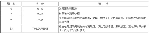

(1)无线电接口
无线电接口允许通过一个外部线路与发射和接收蓝牙无线电信号的天线连接;可以使用外部发射/接收转换和功率放大器的控制信号;需要外部阻抗匹配和不平衡变压器回路完成接到天线的接口。信号描述如表1所列。
表1  信号描述

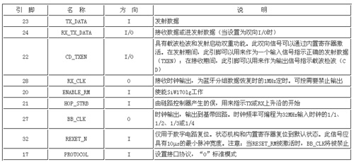

(2)调制解调器接口
调制解调器接口在SiW1701和外部控制器IC之间传输蓝牙数据。SiW1701上的可编程接口可以被设置成多种操作模式。接口的编程是通过内置寄存器实现的。调制调解器接口信号说明如表2所列。
(3)时钟信号
32MHz时钟用来作为射频电路的基准,也为大部分内部数字电路提供时钟信号和为外部处理器提供定时信号,说明如表3所列。
表2  调制调解器接口信号说明
表3  时钟信号

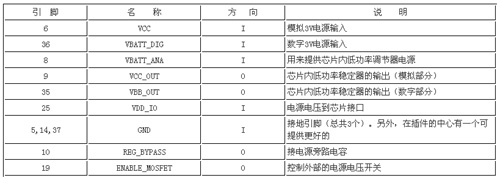

表6  电源和接地引脚
(6)电源和接地
SiW1701的数字和模拟电路建议使用单独的3V电源。电源和接地引脚如表6所列。另外,芯片的中心有一个可提供更好接地功能的接地脚。
