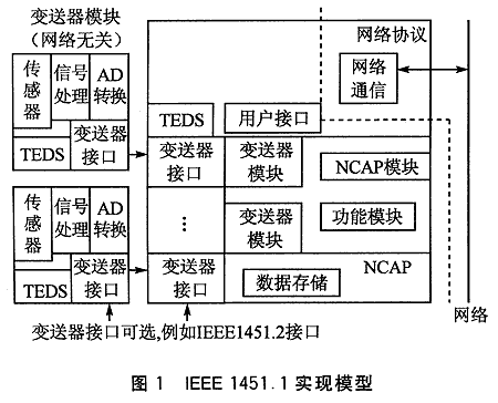

IEEE 1451.1实现模型如图1所示。

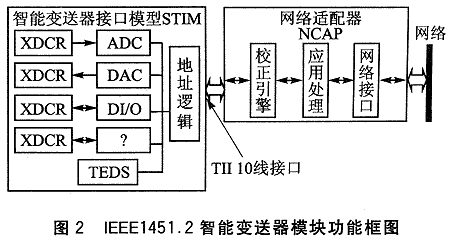

从IEEEl451.2标准开始,传感器被划分为变送器模块和网络适配器模块两部分,两模块在接口形式上为IEEEl451.1实现模型(见图1)提供了具体的研究示例。IEEEl451.2标准规定了一个连接传感器到微处理器的数字接口,并对变送器电子数据表格 TEDS(TransducerElectronic Datasheet)及其数据格式进行了详细描述;通过提供一个连接智能变送器模块和网络适配器模块的10线标准接口TII,实现传感器在多种网络中的 “即插即用”,从而体现出其“独立”和“兼容”的特点。值得注意的是,该标准并没有对信号调理和信号转换部分进行规定,这样使得传感器制造商可以继续使用自己原本的生产技术,保持各自在该行业中的竞争力。图2为IEEEl451.2智能变送器模块的功能框图。

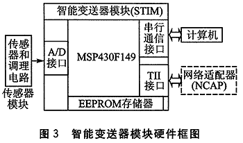

TI公司生产的16位单片机MSP430F149作为智能变送器(STIM)的微控制器,外围电路主要包括A/D接口、TII接口、RS一 232串行通信接口以及基于I2C总线协议的EEPROM存储器。图3为硬件设计的基本框架。图中传感器模块独立于STIM模块,二者通过A/D接口相连接。虚线部分为网络适配器模块,这里不对网络适配器模块的相关内容进行介绍。

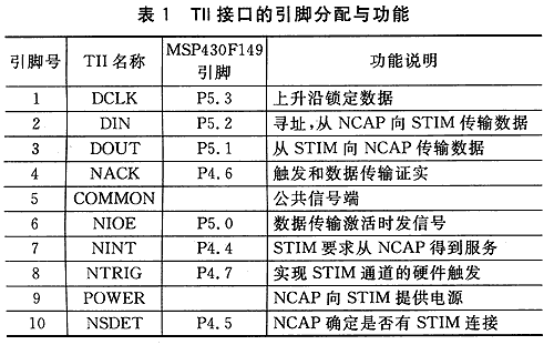

TII接口 (Transducer Independent Interface)用于连接NCAP与STIM,是一种点对点、短距离时钟同步的标准接口。该接口主要基于SPI(Setial Peripheral Interface)协议,并在该协议的基础上通过扩展功能实现10线智能变送器独立接口。本设计根据IEEEl451.2标准中对TII接口的定义,利用MSP430F149中的同步串行接口与外围I/O中断接口来设计实现这一过程,其引脚分配与功能定义如表1所列。

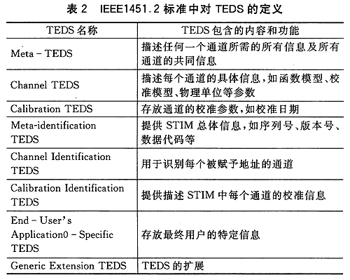

TEDS作为IEEEl451标准族中不可缺少的重要部分,是使传感器具有一定的“自觉”能力,实现传感器“即插即用”功能的关键。在 IEEEl451.2标准中,TEDS按照信息功能被划分为基本TEDS、IEEE标准TEDS和自定义TEDS三部分。其中,基本TEDS主要包含传感器的制造商、型号和序列号等必要的识别信息;IEEE标准TEDS主要描述了传感器特有的“数据表”信息,如测量范围、电气输出范围、灵敏度、功率要求以及校准数据等;自定义TEDS可以存放如传感器位置信息、附加维修信息或其他驻留在传感器内的自定义信息,具体定义如表2所列。本设计采用Atmel公司生产的基于I2C协议的24C02B串行EEPROM存储器芯片存储TEDS,并利用MSP430F149单片机的P3.2和P3.3引脚模拟I2C协议,实现对TEDS的读写功能。

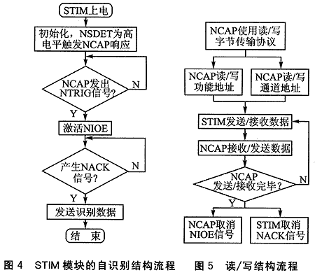

在智能变送器模块的软件设计中,最主要的工作是STIM模块的自识别讨稗和与NCAP之间的基本通信过程。图4和图5分别给出了STIM模块自识别和读/写结构流程。具体而言,整个软件被分为如下5大模块:
