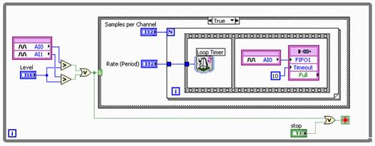

图 3. 通过智能DAQ和NI LabVIEW FPGA实现的自定义触发式模拟输入
这里,我们已经为程序框图添加了第2个I/O节点和第2个比较函数,以及1个布尔“或”函数。 智能DAQ硬件为所有的模拟输入通道提供专用ADC,因而2路通道能够接受同步采样;同时,只要任何1路通道的电压超过了指定范围,条件结构便会执行 “真”条件,并开始以10 µs时间精度进行采样。 请记住:缺少智能DAQ便不可能生成类似的触发;在其他DAQ硬件上应用时,触发需要具有更高延迟的软件定时来实现。 如果此后我们希望通过扩展将监控范围从2路通道延伸至全部8路通道,甚至希望添加数字触发,就需要简化自定义代码。 添加预触发扫描后,用户便可对输入通道不断进行采样并将数据传送至FIFO缓冲器。 触发器一旦接受读取,FIFO缓冲器和此后的采样便可经由DMA通道,被传送至主机。

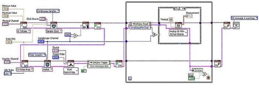

多功能同步的另一例证体现为:通过板载计数器产生有限脉冲并将计数器输出用作模拟输入的采样时钟。 该过程是进行可重触发式有限采样的常用手段。 下图显示了开展此类采集所必需的DAQmx代码。
图9. 通过NI-DAQmx实现的可重触发式有限模拟输入

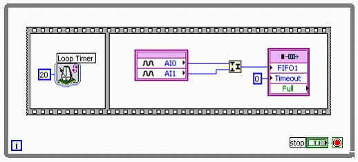

由于NI LabVIEW代码在硬件层运行,图10中的驱动配置步骤显然得到了极大精减。 我们已经借助简单的数字输入线和For循环结构,创建了硬件可重触发式有限采集。 图9中的程序框图使用2个板载计数器,创建出可重触发的有限脉冲序列;典型的多功能DAQ设备只有2个计数器。 而借助NI LabVIEW FPGA,智能DAQ硬件却能够将任意一条数字线配置成计数器。 我们将在之后的段落里,涉及更多“通过智能DAQ运行计数器/定时器”的内容。

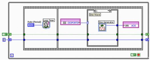

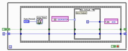

下方的函数发生器范例通过数字输入线,触发了输出波形中的改动。 通过组合数字I/O线0与1,我们取得了应用于模拟输出的4种不同状态或称条件。
图11a. 配有智能DAQ条件0的函数发生器 – 零输出
图11b. 配有智能DAQ条件1的函数发生器 – 正弦波
当两线皆呈现低电平时,执行条件0;如图11a所示,输出值为0 V常量。而当DIO线0呈现高电平而DIO线1呈现低电平时,条件1将在模拟输出0上执行并生成一个正弦波。用户可通过该正弦生成结构(图11b)中的正 弦发生器Express VI,配置NI LabVIEW FPGA必需的参数,交互地配置正弦波。

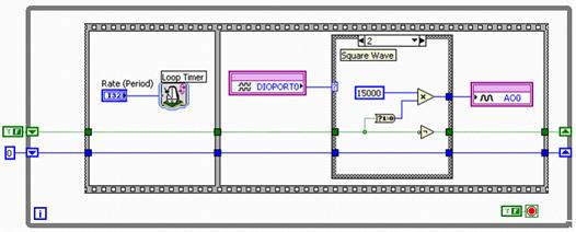

图11c. 配有智能DAQ条件2的函数发生器 – 方波
条件2(图11c)能够在While循环的每轮迭代中,轻松切换布尔值。 数值较低时,整数15000便被写入模拟输出AO0,以对应16位DAC内由输出寄存器存放的数值:15000。 16位有符号整数可以包含-32768到32767之间的数值。当输出电压范围介于-10 V和10 V时,向模拟输出AO0写入-32768会生成-10 V电压,而写入32767则生成10 V电压。该例中,因我们的写入值为15000,则生成的电压将低于5 V。(数学公式为: 15000/32767 * 10 V = 4.5778 V) 通常,条件2会输出一个在0 V和4.578 V之间变换的方波。

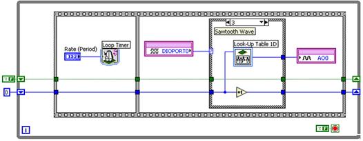

图11d. 配有智能DAQ条件3的函数发生器 – 锯齿波
当DIO 0和DIO 1均呈现高电平时,便执行最后一个条件(图11d);其间,须借助查找表(LUT)连续生成一个锯齿波。 作为另一类Express VI的查表VI,既能存储任意波形值,也能通过编程建立波形值的索引。 该例中,接受配置的锯齿波可在模拟输出通道0上生成。
通过将所有的值都存储在FPGA上,用户在降低总线依赖性的同时,也确保了波形更新时硬件定时的速度和可靠性。 之前各部分中所描述的模拟输入的触发和同步灵活性同样适用于模拟输出;借助智能DAQ,用户能够以不同速率,完全独立地更新各路模拟输出通道。 这意味着:用户可在不影响其他通道输出结果的前提下,修改单个周期性波形的频率。 请注意:大多数数据采集硬件均不具备此项功能。

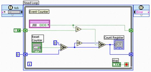

如前所述,典型的多功能DAQ设备只有2个板载计数器,而智能DAQ则能在各条数字线上运行计数器功能。 数字I/O节点能够在NI LabVIEW FPGA中利用名为单周期定时循环的专业结构,帮助用户在2.5 MHz至200 MHz的特定频率范围内执行代码。 例如,借助40 MHz的时钟,用户可使用单周期定时循环,在各条数字线上创建40 MHz计数器。 图12(下图)展现了程序框图的样式。
图12. 配有智能DAQ的简单事件计数器
由于计算值基于U32(32位整数)的数据类型被发送至显示控件,该代码便在FPGA芯片上生成了1个40 MHz的32位计数器。 用户可对其进行数次复制与粘贴,令不同数字线上的多个计数器都能够彼此完全并行地运行。 通过对智能DAQ中参数的设置可以实现定时器操作的自定义。 通过选择,用户能够每隔2个上升沿便进行1次计数器递增,甚至能基于计数寄存器的值触发模拟采集。 许多复杂的计数器操作(如:有限脉冲序列生成和级联式事件计数)均需要使用2个计数器,这意味着使用典型多功能设备中的所有板载计数器。 在总共160条数字线的帮助下,智能DAQ硬件上定时器的最大数量很少受到I/O可用性的影响,而往往取决于FPGA芯片的大小。 由于NI LabVIEW代码运行于硅芯片中,因而用户无需“装备”或“重新装备”通用计数器,即能全面控制计数器的运行。

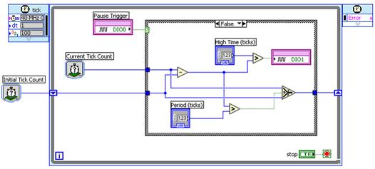

在NI LabVIEW FPGA中,暂停触发器无需接受配置,因为只需简单的条件结构便能在硅芯片中实现相同的功能。 此处是通过智能DAQ运行时所展现的相同功能(图14)。
图14. 连续脉冲序列的生成和配有智能DAQ的暂停触发器
在这种情况下,数字I/O线DIO0用作暂停触发,而脉冲将在数字I/O线DIO1上生成并输出。使用单周期定时循环可令各个脉冲获得25 ns的分辨率,因为这将成为单个计时在使用40 MHz定时源时的值。

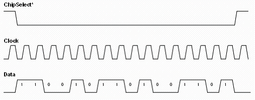

智能DAQ硬件提供多达160条硬件定时数字线,令诸多数字应用成为可能。 我们已经学习了如何使用数字I/O实现触发、同步及计数器/定时器的运行,而智能DAQ还可用于误码率测试、数字模式匹配、脉冲宽度调制、正交编码器和数 字通信协议。 自定义或标准形式的串行接口均能直接通过数字定时框图编程来实现。 举例说明,SPI便是一款与硬件组件(如:微控制器或ADC)进行通信时最常用的串口协议。 图15(下图)展现了在进行16位SPI通信时,3条必要数字线所对应的定时框图。
图15. SPI通信输入定时框图
如定时框图所示,所有16位数据均在每个时钟周期上顺次传递,而片选控制线(chip select line)则呈现低电平。 现在,我们来看看在NI LabVIEW FPGA中,如何通过智能DAQ硬件上的3条数字线进行此类编程。

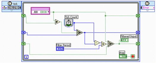

数字线会时常抖动,在使用机电接触时更是如此,然而用户可通过NI LabVIEW FPGA,选择不同方式,在数字输入线上添加去抖动滤波器。 在消除状态的错误改动时,数字去抖动滤波器确保数值的变化能够保持一段最短的时间,因而规避了因抖动引发的错误读取。 图17展现了如何通过智能DAQ实现此项功能的内容。
图17. 智能DAQ硬件上的数字滤波器程序框图

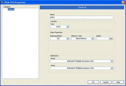

NI LabVIEW FPGA中的FIFO缓冲区在LabVIEW项目浏览器中接受配置,并能借助板载内存或硬件逻辑获得运行。 图18显示了如何经由项目浏览器,在板载块存储器中配置整数的FIFO缓冲区。
图18. NI LabVIEW FPGA中的FIFO配置

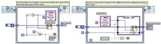

FIFO一经创建,便能用于NI LabVIEW FPGA程序框图上多个循环之间的数据传递。 图19中的范例显示:数据先被写入左侧循环中的FIFO,并随即从右侧循环中的FIFO被读出。
图19. 通过FIFO和多循环实现的NI LabVIEW FPGA程序框图

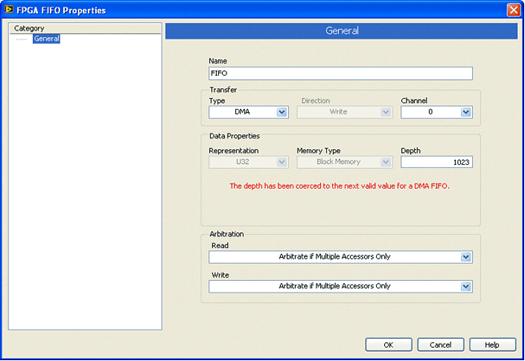

同样通过LabVIEW FPGA FIFO获得应用的直接存储器访问(DMA)通道,在项目浏览器中接受了类似的配置。
图20. NI LabVIEW FPGA中的DMA FIFO配置

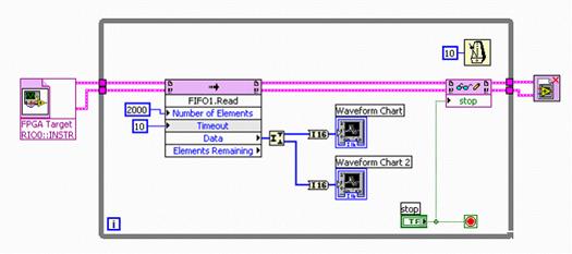

所有的DMA FIFO数据传输宽度均为32位;因此,当其传递源自16位模拟输入通道的数据时,往往能够合并2路通道或2个样本上的数据再进行传输,从而提高带宽使用 率。 这即是图21所展现的位组装。当数据被直接传递到主控计算机的内存后,便可通过在Windows环境下运行的NI LabVIEW主接口函数接受读取(图22)。
图22. 通过DMA FIFO读取和位拆装实现的主接口代码
如图22所示,主接口程序框图引用FPGA终端VI,然后使用While循环连续读取DMA FIFO。 32位的数据被分解为2路16位通道,在波形图表上接受采样和绘制。 主接口VI还能对FPGA VI前面板上的各类显示控件和输入控件进行读写操作;在这种情况下,“停止按钮”输入控件也被写入。
