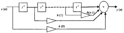

FIR滤波器的系统函数为: f1.gif ,由系统函数可直接写出描述输入x(n)和输出y(n)之间关系的差分方程。设x(n)是一个M点序列,则得: f2.gif 。就硬件实现而言,FIR数字滤波器的基本结构是一个分节的延时线,每一节的输出加权累加,得到滤波器的输出。
图1 FIR滤波嚣基本结构
图1 中x(n)是输入信号,x(n-i)是延时了i 个采样周期的输入信号,h(i)(i = 0,1,…,n-1)是第i 个延时节的加权值(即滤波器系数),y(n)是时刻t = nT 时滤波器的输出信号。

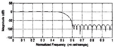

调用remezord 和remez 函数设计此滤波器, 由调用格式 [N,fo,ao,w]=remezord(f,m,,rip,Fs)知道,首先根据设计指标确定remezord 函数的调用参数,估算出滤波器的最低阶数N ,其返回函数再作为remez 函数的调用参数,再直接编写程序调用remez 函数得到滤波器单位脉冲响应h(n),得到如图2 所示的幅频响应:
图2变采样率FTIR滤波器的幅频响应
通过分析该半带滤波器的幅频响应,可以发现该滤波器的通带和阻带波纹俱在 0.0015dB 以内,阻带衰减达到了70dB。
程序运行结果显示,滤波器阶数N=43,基本符合设计要求。

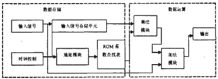

由前面的Matlab 设计已经求得了要求的FIR 滤波器的滤波系数及阶数,下面利用FPGA来完成滤波器的硬件实现。FIR 滤波器主要是由乘加单元组成,如果按照直观结构直接构造 FIR 滤波器会占用大量资源,这显然是不经济的。现提出一种利用FPGA 硬件实现滤波的 TOP-DOWN 结构图,如图3所示。它采用串行结构实现硬件即将输入数据直接与其对应的滤波系数相乘,但不需像并行结构中那样,必须所有的数都相乘完才能相加,而是将前一级乘积锁存,直接与后一级乘积累加,这样就可以极大地节约硬件资源,提高执行速度。FIR 数字滤波器系统主要分为数据存储和数据运算两大模块。数据存储模块主要功能是以时钟去控 制片选信号和地址译码,在ROM 查找表中读出与ROM 地址相对应的数据,即为滤波系数,并 将它与对应的输入信号同步输出至数据运算模块。数据运算模块主要功能就是完成输入信号与对应滤波系数的相乘和累加。
图3 FIR滤波嚣硬件实现top-down结构图
