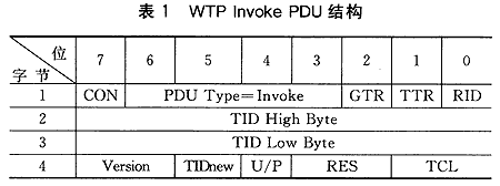

发送数据序列中前4字节“0A 00 00 12”是WTP In—voke PDU。WTP Invoke PDU采用了固定长度格式,其结构如表1所列。
其中,CON=0,PDU Type=0001,GTR=0,TTR=1,RID=0,故第1字节为0A;TID High Byte=00000000,故第2字节为00;TID Low Byte=00000000,故第3字节为00;Version=00,TIDnew=0,U/p=1,RES=00,TCL=10,故第4字节为12。

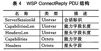

WSP ConneetReply PDU结构如表4所列。
第5~8字节“B5 C5 15”是会话标识;第10字节“15”是HeadersLen(21字节),Headers是以00结束的字符串,即Encoding—version 1.2。

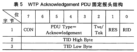

控制设备发送WTP确认(WTP Acknowledgement,3字节):18 00 00。WTP Acknowledgement PDU采用固定长度格式,如表5所列。
其中,CON=0,PDU Type=0011,Tve/Tok=0,RES=0,RID=0,故第1字节为18;TID High Byte=00000000,故第2字节为00;TID Low Byte=00000000,故第3字节为OO。

WTP Invoke PDU同样采用了固定结构格式(如表1所列)。其中,CON=0,PDU Type=0001,GTR=1,TTR=1,RID=0,故第1字节为0E;TID High Byte=00000000,故第2字节为00;TID Low Byte=00000001,故第3字节为01;Version=00,TIDnew=0,U/P=1,RES=00,TCL=10,故第4字节为12。

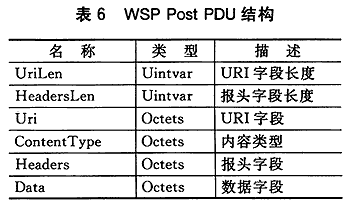

发送数据序列中第5字节“60”是WSP方法Post的代码,第6~49字节是WSP Post PDU。WSP Post PDU结构如表6所列。
第6字节“1A”是UriLen(26字节);第7字节“10”是HeadersLen(16字节);第8~33字节是Uri字段,URI=http:/mmsc.monternet.com/(中国移动梦网);第34字节“BE”是ContentType的内容类型(著名域值 applica—tion/vnd.wap.mms—message的代码),即Content Type=application/vnd.wap.mms—message;第35~49字节是由3个Header组成的Headers字段,第35、 36字节是第1个Header,第37、38字节是第2个Header,第39~49字节是第3个Header。

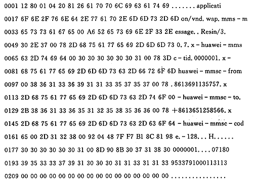

服务器返回数据序列如下:
返回数据中,第1~3字节是WTP Result PDU,其余为WSP协议数据单元。WTP Result PDU格式与前面相同,只是TID=8001,与WTP Invoke PDU中的TID=0001相对应。
返回数据中第4字节“04”是WSP会话响应Reply的代码,第5~173字节是WSP Reply PDU。WSP ReplyPDU结构如表7所列。

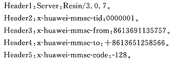

第5字节“20”是Status编码,表示成功;第6、7字节“81 26”是Headers的长度(解码后为A6,即166个字节,从第8字节“61”到173字节“B1”);第8~38字节是Cont—entType的域值,ContentType=application/vnd.wap.
mms—message;第40~173字节是由6个Header组成的Headers字段,第40~52字节是第1个Header,第53~78字节是第2个Header,第79~111字节是第3个Header,第 112~143字节是第4个Header,第144~167字节是第5个Header,第168~173字节是第6个Header。
Header6:Date=48 29 41 EB,以秒计算的日期,起始日期为1970—01-01。
返回数据中,第174~209字节是Data字段,其内容与MMS头内容相对应,解码后含义:

WTP Acknowledgement PDU格式同表5。其中,CON=0,PDU Type=0011,Tve/Tok=1,RES=0,RID=0,故第l字节为1C;TID High Byte=00000000,故第2字节为00;TID Low Byte=00000001,故第3字节为01。
