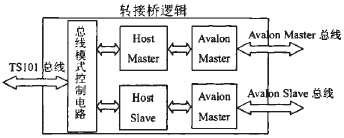

转接桥逻辑为 TS101 总线接口与Avalon 总线接口转换器,由四个模块及辅助电路构成。

4.2 总线模式控制电路
总线模式控制电路完成根据系统请求情况切换 TS101 总线端地址、数据以及相应的控制信号的输入输出方向、功能及状态。其中需要控制的部分包括:数据总线的输入输出方向连接及模式控制,地址总线的输入输出方向连接及模式控制,TS101 的读控制信号的输入输出方向连接及模式控制,TS101 的写控制信号的输入输出方向连接及模式控制,TS101 的ACK 信号的输入输出方向连接及模式控制。另外,该模块中还完成一些控制信号的连接。

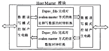

4.3 Host Master 模块
图2 Host Master模块设计
Host_Master 模块完成在系统工作于TS101 侧控制模式时对Avalon 总线进行读写的总线时钟切换和相关部分工作时的控制。它大致可分为四部分完成:
1. 数据读写控制产生电路在数据写时根据输入管脚中的片选信号、写信号,将DSP 要写入Avalon 总线的地址及数据写入host_address_fifo 中。当是数据读时,根据输入管脚中的片选信号、读信号,将DSP 要写入Avalon 总线的地址写入host_addrfifo 中,同时产生数据读等待信号,当从host_readdata_fifo 总线读到数据后,该电路撤销读等待信号,并将得到的数据送入TS101 的数据总线。
2. host_address_fifo 模块完成在TS101 控制系统总线时,DSP 接口时钟到Avalon 总线地址及写入数据的换时钟控制。
3. host_readdata_fifo 模块完成在TS101 控制系统总线时,Avalon 总线到DSP 接口总线的读入数据的换时钟控制。
4. 数据读控制状态机电路部分完成TS101 的读控制信号的产生,以及读到的数据信号的存储控制。
