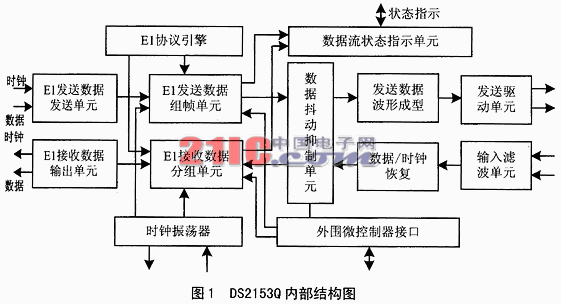

DS2153Q是Dallas公司的T1/E1收发芯片,符合最新的E1线路标准,包括ITU G.703、G.704、G.706、G.823、I.431、ETSI300 011、300 233、TBR12和TBR13等,该芯片能完成NRZ和HDB3码间的相互转换,码率可达2.048Mb/s,而且在片内集成了接收NRZ码的数据时将恢复电路,更有利于后级接收电路。片内D/A能够实现G.703标准的输出波形,适用于75Ω和120Ω特性阻抗的双绞线,并且具有完善的数据流状态监测功能,可以实时指示数据流的传输状况。
DS2153Q的外围微控制器接口使其可以很容易与单片机MCU接口连接。其内部的71个8位寄存器使用户可以通过MCU对DS2135Q进行功能配置和状态监测这些寄存器主要有接收控制寄存器、发送控制寄存器通用控制寄存器、中断屏蔽寄存器和工作状态寄存器图1为DS2135Q的内部结构图。

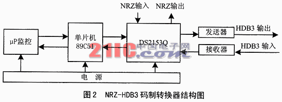

NRZ-DB3码制转换器为NRZ码到HDB3码和HDB3码到NRZ码的转换,设计选用专用E1收到芯片 DS2153Q和单片机AT89C51实现该码制的转换功能。该码制转换器把输入的NRZ转换为HDB3码输出,同时接收E1线路上的数据转换成HRZ 码,并恢复出数据时钟,供后级数据接收单元使用。
AT89C51为Atmel公司的8位单片机,负责控制通信芯片DS2153Q的工作模式和状态监,使其完成NRZ码到HDB3码和HDB3码到HRZ码的转换。同时,该单片机的外围电路还包括μP监控电路IMP813L,用于提高码制转换器工作的抗干扰能力和可靠性。
图2是该码制转换器的结构框图。

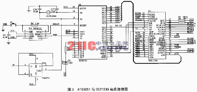

DS2153Q的并行数据/地址线与单片机的P0口相连;片选信号选用单片机的P2.0;单片机的读写信号与DS2153Q的读写信号相连;同时,DS2153的两个中断申请线与单片机的INT0和 INT1相连。这样DS2153Q可以通过中断的方式及时通知单片机自身的工作状态。AT89C51与DS2153Q的电路连接图如图3所示,通过以上的硬连接,实现单片机对DS2153Q的控制和状态监控。
该码制转换器选用 IMP813L作为μP监控电路,实现可靠上电复位和看门狗控制。DS2153Q的时钟信号是通过对单片机时钟信号的二分频来实现的。单片机选用 16.384MHz的时钟信号,使用74HC74二分频后,得到8.192MHz的频率信号作为DS2153Q输入时钟。
在 DS2153Q的电路设计中,为了使其工作在不成帧方式,发送的数据全部从TSER引脚输入,需要将引脚TLINK和TSER短接。发光二极管用于转换器的工作指示,可以直观判断当前数据转换是否正常。

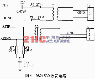

该码制转换器使用特性阻抗120Ω的RJ45平衡双绞线进行数据传输,DS2153Q收发电路如图4所示,传输变压器输入输出匝数比为 1:1.36。

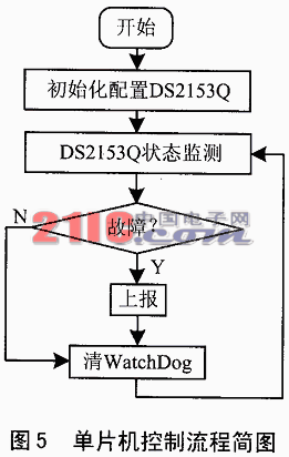

单片机控制流程如图5所示。

在完成DS2153Q的寄存器配置后,单片机即进入传输状态监测程序,实时监控DS2153Q的工作正常与否,包括状态寄存器的读取和DS2153Q中断的响应,并从中判断故障、及时通报。
NRZ-HDB3码转换器的高速长距离通信
(1)发送状态监控
DS2153Q的发送状态监控是通过单片机的INT1来实现的。当状态寄存器的发送状态位置1,则DS2153Q产生中断,片机响应该中断来读取当前状态寄存器的故障位。当读取完毕后,需要向该状态寄存器特定状态位写1,保证以后的故障可以正确置位。
