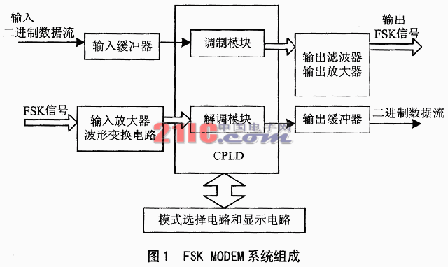

如图1所示,系统主要由两部分组成:调制部分和解调部分。
待解调的二进制数据流通过输入缓冲器后进入调制模块。调制模块输出的FSK方波经过输出滤波器和输出放大器后,变成FSK正弦波耦合到线路上。
待解调的FSK正弦波通过输入放大器,波形变换电路变换成为FSK方波,在输入到解调模块解频之后,经过输出缓冲器就可以得到二进制数据流。
在下面我们将对这两部分作详细进行说明。

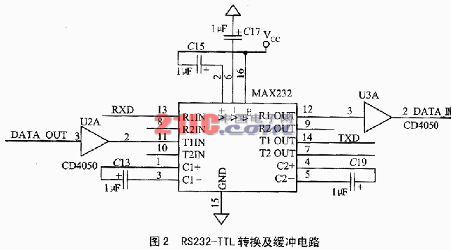

4.1 输入缓冲及输出缓冲
计算机一般是通过串口传输数据,所以要用RS232TTL转换芯片MAX232来进行电平转换,同时通过缓冲器CD4050来隔离并驱动后级,如图2所示。

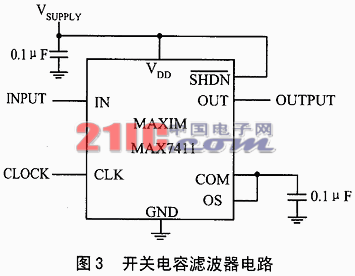

4.2 输出滤波器,输出放大器
因为需要滤掉载波下限频率的三次倍频7380Hz(2460Hz×3)以上的频率,因此该滤波器的截至频率设计为 4000Hz(>3260Hz)。为了减小体积,这里采用了Maxim公司的开关电容(switched capacitor)滤波器MAX7411。MAX7411是一个五阶低通椭圆开关电容滤波器,具有非常快的下降度且电路十分简洁。图3是由 MAX7411构成的滤波器。
INPUT为输入频率fIN,OUTPUT为输出频率fout‘CLOCK为截至频率fc。该滤波器的效果如表2所列。
由表2可见,在1.25fc处信号衰减达到-38.5dB,已经可以忽略了。
表2 MAX7411的滤波参数
参  数条  件最  小典   型最 大单  位
插入增益fIN=0.38fc-0.4-0.20.4dB
fIN=0.68fc-0.40.20.4
fIN=0.87fc-0.4-0.20.4
fIN=0.97fc-0.40.20.4
fIN=fc-0.7-0.20.2
fIN=1.25fc -38.5-34
fIN=1.43fc -37.2-35
fIN=3.25fc -37.2-35
我们的截止频率是4000Hz,即4000=1.25×fC。所以fc=3200Hz。该频率由CPLD产生。
为了能够推动后级设备,必须在滤波器之后加上输出放大器,这里采用FC411。电路为普通的反相放大器电路。

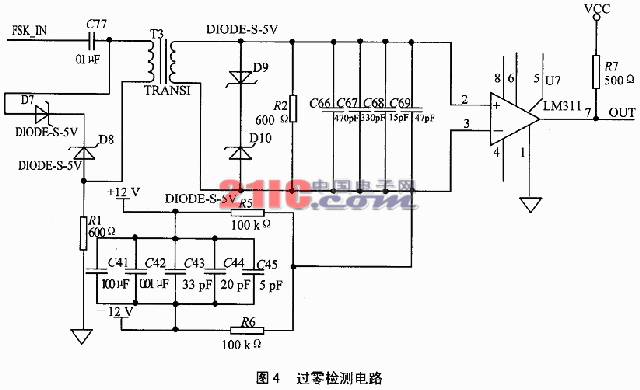

4.3 输入放大器和波形变换电路
如图4所示,输入的FSK和正弦信号经过运放TLE2037放大后,输入比较器LM311进行过零点检测。由于在接地处有较强的噪音,因此必须在电路设计上考虑抗干扰的问题,如采取隔离、浮地等措施。LM311是一款高速比较器,比较速度最在为165ns,它的输出兼容TTL和MOS电路。 LM311通过过零检测,把FSK波形转换成方波输入CPLD,由CPLD进行频率分析,从而实现解频的目的。

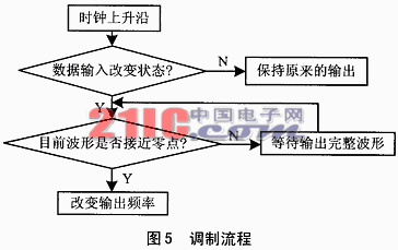

5.1 调制部分
如图5所示,在时钟的上升沿检测数据输入引脚的状态,如果状态变化,则检测当前的波形是否完整(为了保证相位的稳定,要求必须在最靠近波形零点的地址切换频率),如是则切换输出频率。
