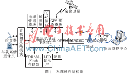

基于3G车载移动终端的GPS定位系统主要由GPS接收模块、音视频采集模块、3G无线通信模块和地面监控指挥中心等组成。GPS接收模块接收到定位卫星信号,经过Hi3512中的ARM926EJ-S处理器校验和提取出有用信息(包括自身所在的地理位置坐标、速度、时间等)后,压缩打包成符合通信协议的字符串放入全局缓冲区。音视频采集模块通过高清摄像头和拾音器采集到多路音视频数据,经过Hi3512中的DSP将其压缩编码成H.264格式的音视频复合流数据存入缓冲区。最后,3G无线通信模块将缓冲区的GPS定位数据和音视频复合流数据封装入同一个结构体内,进一步打包成IP数据包发送到基站,再利用基站的无线通信网络将数据包转发到地面监控指挥中心。监控指挥中心的专用计算机接收到数据包后,首先解包分离出GPS数据和音视频数据,并根据需要分别进行存储。然后将音视频数据进行解码和格式转换,将GPS数据通过地图匹配技术进行处理,最终在显示模块中显示车辆的运动轨迹和音视频信号。地面指挥中心的监控人员根据车辆的状态和位置信息,对车辆进行调度指挥。本系统的硬件结构图如图1所示。

主芯片Hi3512和SC-1513通过UART口连接,接口配置的输入标准电压为3.3 V。硬件接口电路如图2所示。
