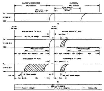

由于1-Wire总线只有一根信号线.所以要完成通信就要在一根信号线上实现数据的双向传输。1-Wire通信协议对时序的要求非常严格。协议中一共规定了五种类型的通信时序,分别为初始化(复位)时序、写"1"时序、写"0"时序、读"1"时序和读"0"时序.如图1所示。所有通信都由这五种典型时序组合完成.就是说要控制好这五种时序.才能实现对1-Wire器件的控制。
图1单总线通信协议时序图

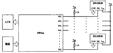

FPGA选用Altera公司主流Cyclone系列高性价比的EPIC6Q240C8N。测温系统的原理图如图2所示,由FPGA、显示部分、按键部分和采集部分组成。虽然单总线允许在总线上挂载多个1-wire器件并实现多点控制,但这样却无法同时对每一个1-wire器件实现控制。所以本系统的采集部分使每个DS18B20都单独享有一条总线,每条总线都与FPGA的一个I/O口相连。系统选用的FPGA一共有240个管脚,不算电源和配置管脚,可用的I/O管脚达到了179个,除去显示和按键部分所用的I/O管脚,理论上还可以挂载百个DS18B20。
按键部分的设计提供人机交互,可以设定最低温度警告数值和最高温度警告数值,通过按键可以浏览每一个温度点的测量值。显示部分负责显示每一个测量点的标号和对应的温度值。FPGA负责控制温度的采集,并将每一个测量点的温度与设定好的最低温度和最高温度进行实时比较,一旦监测点的温度超标将立刻发出警报提示。
图2 测温系统原理图

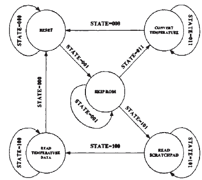

本系统是连续实时采集温度的.所以需要有一个核心控制部分来实现对DS18B20发送复位、温度转换和温度读取指令的功能。控制部分采用有限状态机来实现,状态与状态之间的转换需要一定的转移条件,这个转移条件可以是一个定义的信号量,当信号量的数值改变时,状态机就通过信号量的数值来决定转换到哪一个状态。
根据有限状态机与温度采集控制器的对应关系.可以参照控制器的操作控制步来确定有限状态机的状态。设发送复位指令的状态值为“000”.发送跳过ROM指令的状态值为“001”.发送转换温度指令的状态值为“01l”.发送读取暂存指令的状态值为“101”.读取温度数据的状态值为“100”。状态机的状态都确定以后。便做出有限状态机状态转移图,如图3所示。
图3温度采集控制部分的MDS图
根据以上的分析,接下来用VHDL语言编写描述有限状态机功能的程序。程序使用两个进程来描述有限状态机的功能:state_transfer进程用来描述有限状态机中的次态逻辑和状态寄存器.通过CASE语句,根据次态逻辑值实现状态值的改变;output_logic进程用来描述有限状态机中的输出逻辑,通过IF语句判断状态值然后转入相应的指令程序。
