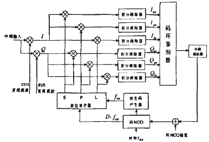

直接序列扩频技术在通信、导航、测控等领域得到了广泛的研究和应用。扩频调制系统要求在收发两端用完全相同的伪随机码进行扩频和解扩,因此接收机本地参考伪码序列与接收码序列之间的精确同步是对期望信号实现解扩的关键,伪码相位的跟踪性能直接影响着扩频测距的精度。码相位跟踪通常采用延迟锁定环方法,即利用本地发生器产生相位超前、滞后码信号,与输入的扩频信号相关,对相关结果进行比较,获得码相位误差信号,以控制码NCO产生与输入码相位一致的本地信号。常用延迟锁定有相干型DLL、非相干型DLL。随着大规模集成电路的快速发展,非相干型DLL在全数字伪码跟踪环中的应用日益广泛。文献中对非相干跟踪环进行了深入的研究,提出了与常规方法相比更适合数字实现的伪码跟踪环,其结构如图1所示。
图1 GPS信号接收的码跟踪环结构
在图1所示跟踪环路结构中,为了使码跟踪环同时具有大跟踪范围和高跟踪精度,可以采用多个具有不同相关间距的DLL,初始跟踪采用宽相关间距,稳定跟踪后为了提高精度采用窄相关间距。上述改善码跟踪环性能的方法,都要求产生多个不同延时关系的伪码序列。

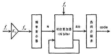

遵循NCO算法原理,伪码序列产生方法的逻辑框图如图2所示,主要由频率字寄存器、相位累加器以及伪码存储表组成。
图2新型伪码序列产生方法逻辑框图
设码跟踪环滤波器输入更新的码频率为fc,则输出码频率字:fw=Kf x fc其中,转换系数Kf=2L/f3,f3为相位累加器的参考时钟。当设定所需的初始相位θ0后,在f3的上升沿以θ0为初值进行循环累加:
其中,θk为相位累加器进行第K次累加后输出的伪码相位。
假设伪码序列长度为1023,则要查询一个完整的伪码周期,查表地址至少要取1O位(210=1024),因此取累加器的高10位作为码表的地址。控制伪码存储表输出伪码序列。当相位累加器累加完一个周期,为保证前后两周期的伪码序列相位连续,可按式(3)进行取模运算。

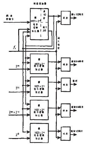

根据上述分析可知累加器的2L对应一个伪码码片,因此,通过对相位累加器设置不同的初值便可得到需要的伪码延时序列。例如,为了提高码跟踪环的跟踪范围,在初始跟踪时选择1/2码片的延时间隔;锁定后为了提高跟踪精度,采用1/4码片的延时间隔,采用本文方法得到的再生伪码发生器(取N=42)如图3所示。
图3不同延时伪码序列产生方法流程图
图3中,通过42位累加器模1023x232来实现对伪码序列的输出控制,232对应一个伪码码片。1023个伪码码片按顺序存储组成码表。用42位累加器的高10位作为码表的地址,查表输出对应的伪码序列。不同延时的伪码序列通过对多个伪码累加器设置不同的初值来区别。初值为0的是滞后1/2码片的伪码序列,即滞后码片最大的伪码序列;设置初值为230的是滞后1/4码片的伪码序列;设置初值为231的是即时伪码序列;设置初值为231+230的是超前1/4码片的伪码序列;设置初值232为超前1/2码片的伪码序列。再生伪码周期时钟通过判断伪码序列的码片来产生,对即时伪码支路模1023x232的结果进行判断,伪码地址对应起始位时输出高电平,其他时刻输出低电平,如此产生再准伪码周期时钟。采用这种方法可以方便实现各种延时的伪码序列.而且延时精度最高达到1/232码片。可以灵活生成不同码片延时的超前、滞后伪码序列。

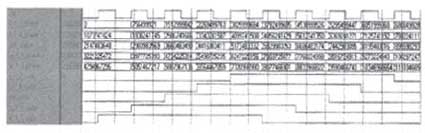

依据图4所示逻辑框图的结构,利用Xilinx公司的ISE设计软件,采用自顶向下的模块化设计方法,用VHDL对伪码序列产生方法中各部分分别进行编程设计,然后用ModelSim对该模块做综合仿真。最终得出如图4所示结果。
图4基于VHDL的仿真波形图
其中,1_1_2_phase、1_1_4_phase、pm_phase、e_1_4_phase、e_l_2_phaae分别表示滞后、即时和超前伪码所对应的伪码相位;l_l_2_code、l_1_4_code、pm_code、e_l_4_code、e_l_2_code分别表示生成的滞后、即时和超前的伪码序列。

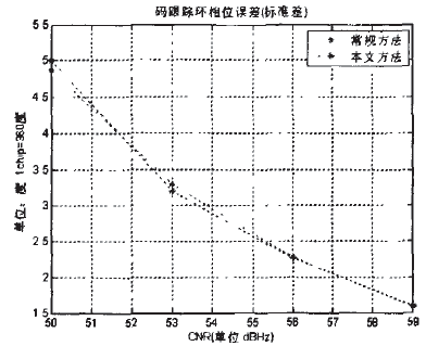

设置仿真参数如下:采样率为55MHz,码速率为10.23Mcps。在不同载噪比情况下,对二阶码跟踪环分别采用常规移位寄存器方法和本文方法进行Matlab仿真。在不考虑多普勒频率的情况下,统计码跟踪环的均方根误差,结果如图5所示。结果表明本文提出的方法能够保证F码跟踪环的性能。
图5本文方法和常规方法的码跟踪环跟踪误差对比
