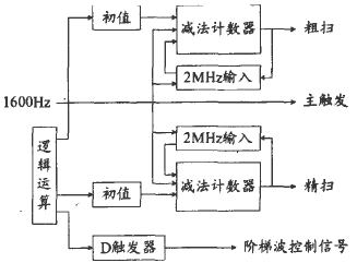

这里,FPGA采用的是ALTERA公司的10K10系列的可编程逻辑器件。ALTERA公司的FLEX 10K系列器件是业界第一块嵌入式可编程逻辑器件,为柔性逻辑元素阵列架构,利用通用的门海架构来实现一般性的逻辑功能,还采用专用的硅片来实现规模较大的专用功能。和标准的门阵列比较,由于嵌入式功能在硅片上实现,所需的硅片面积更小、系统速度更高。FLEX 10K系列不仅能提供高密度、高速度和系统集成功能,并且在单个器件内部包含多重32比特总线、6144比特的RAM空间,还支持串行与并行两种配置方式及JTAG模式的在线仿真,这些特点都使得FLEX IOK系列器件成为目前应用最为广泛的可编程逻辑器件之一。与之对应,采用的开发工具是MaxplusⅡ可编程逻辑开发软件,利用MaxplusⅡ作为EDA的软件工具,可实现强大的逻辑功能,还具有周期短、集成度高、价格合适等优点。并且,由于电路的逻辑模块都是在FPGA中实现的,因此,它们具有良好的可移植性和易维护性等特点,并方便以后系统的改进。同时,这也进一步地减少了电路板面积,使电路的集成度大大地提高。在本设计方案中,主要是使用FPGA来进行各种模拟波形的控制编程,产生各种逻辑用以作为其控制信号。其中,FPGA中逻辑控制的结构框图如图1所示,可分为三个部分,而粗扫、精扫信号是作为锯齿波的控制信号。
图1 FPGA中控制信号模块功能框图
FPGA的工作过程为:首先,对输入的32KHz时钟信号以计数器进行分频,产生一个1600Hz的窄脉冲信号,它一方面作为外部模拟波形产生电路的扫描触发信号,另一方面作为锯齿波控制信号的工作起始信号,即该信号每到来一次,就启动其它功能模块,按照需要的时序产生所需的控制信号。由图1可知,1600Hz频率到来,会打开精扫计数器与粗扫计数器的输入时钟(2MHz),并启动二者的初始装载过程,然后以这个初始值对输入脉冲进行减法计数,当减法溢出时,输出端就会产生所需的扫描信号。同时,还要利用该信号关闭各自的输入时钟信号,直到下一个1600Hz的到来。当经过逻辑运算改变减法计数器的8位初始值时,输出信号的时刻相对于1600Hz信号来讲,就会有相应的变化。通过这种逻辑方式,就可以控制各种模拟波形的出现时间,从而能够控制示波器上各种波形的显示位置。其中,减法计数器初值的改变是通过一个8位锁存器来实现,即将DSP的地址线、读/写信号线及I/O空间的访问控制线进行逻辑运算,作为8位锁存器的选通信号,然后利用程序将8位数据写入减法计数器。

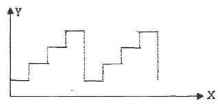

4.1阶梯波波形
这里,简要地介绍一下阶梯波波形的具体产生过程。首先,需要设计一个可产生4种不同直流电压的模拟电路,使其能够在不同的控制信号组合状态下,会输出不同幅度的直流电压。该模拟电路总共有4个控制信号输入端,通过DSP的软件程序控制组合的输入。当组合状态为“0001”时,电路会输出幅度为4V的直流电压,而当组合状态为“0010”时,电路将输出幅度为5v的直流电压。同时,还要给出其埘应的输出位置。这样.当程序循环改变输入的组合状态时,在双踪显示模式下,就可以得到如图2所示的阶梯波波形,将这一波形输入到示波器的x轴上,就会在示波器的相应位置上出现四个亮点。
图2阶梯波波形
