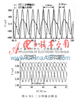

电路采用TSMC 0.18 μm RF CMOS工艺设计实现,并对整体电路进行了仿真、验证。图5给出了当输入时钟信号频率为1.92 GHz、幅度为800 mV时的SCL分频器瞬态仿真结果。从仿真结果可以看到,分频器输出波形周期为1.04 ns,很好地实现了二分频功能;且输出摆幅较大,在800 mV左右。图6给出了二分频器的4个不同相位的瞬态输出,其每个象限相差90°,以便用于后面的基于相位选择技术的双模预分频电路。

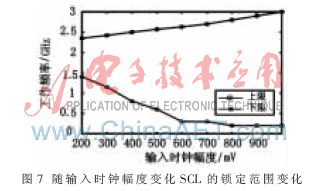

由之前分析可知,SCL二分频器的正常工作频率有一定的范围,且与输入时钟信号的幅度有关,因此分频器有一个最大频率锁定范围。图7给出了当输入时钟幅度从200 mV~1 V变化时,其频率锁定范围的变化情况。从图中可以看出,随着输入时钟幅度变大,分频器的锁定范围也变大,当幅度为800 mV时,频率锁定范围为200 MHz~2.8 GHz,有较宽的频率锁定范围,满足VCO输出频率范围的完全覆盖(所应用的VCO调频范围为1.608 GHz~1.92 GHz);本设计的分频器电路在3 V电源电压下、工作频率在1.92 GHz时的功耗为1.15 mW。
