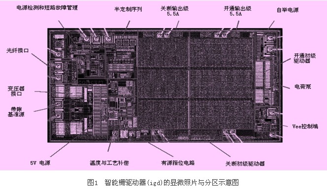

  图1所示为栅驱动器asic原型的显微照片。它的有源区约为:
  4 mm×2mm。常规封装是一个在高电流接口有着双引线键合的soic-16。在成本非常低的情况下,不同的接合法常被用来控制不同的标准产品的专业功能,包括可以选择使用双向信号变压器接口或双向光导纤维接口。这个高度集成的栅驱动器核心包含一个输出电流与泄放电流为5.5a的输出驱动级,同时支持对外置的n型mosfet的直接驱动,这样就可以轻松放大栅极功率和栅极电流分别达到20w与20a甚至更大。半桥推挽式输出级为在低成本的扩展,几个栅驱动器并联与不依赖关断栅极-发射极电压的操作控制性都提供了可能。

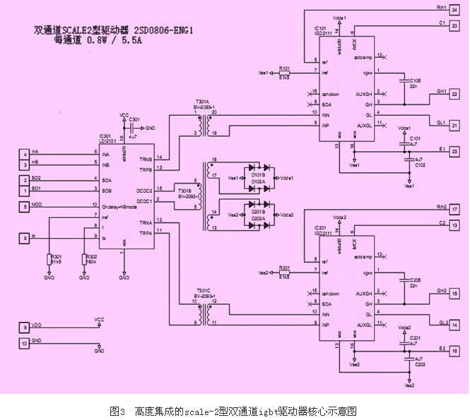

  因此,在第一种工作模式下,igdasic可以通过在“vee”管脚(见图3)调节发射极电压的方式,提供给开启导通状态一个调节过的+15v栅极-发射极电压来作为整个栅驱动器的供给电压,其测量精确度为±450mv,工艺偏差在3σ内,温度范围为400℃—1250℃。驱动直流电流必须被限制在 2.8ma以下,这样外部元件就可以控制将栅极-发射极电压设定为用户需要的值。
  由于栅驱动器的总供给电压在 20.5 v以下,所以驱动器需要使栅极-发射极电压保持在-5.5v左右,这样关断状态才可以抗噪声干扰。在这种工作模式下,监测到栅极-发射极开启电压小于12.6 v,关断电压小于5.15v时故障清除模式就会判断出错。与之相应的启动电路与噪声滤波也已经实现。栅驱动器的推荐供给电压范围为20.5 v—30v。在第二种工作模式,也就是mosfet模式下,asic同样提供了一个0v的关断电压。一旦这种模式被asic监测到,故障清除模式将把开启电压8.5v作为判断出错的标准。监测关断电压的电路以及+15v的控制电路都将失效。这种模式下的推荐栅驱动器供给电压为10 v—17.5 v。

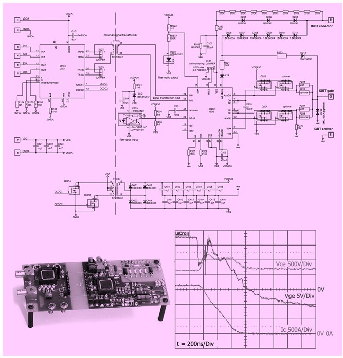

  图4 用来测评的即插即用型单通道igbt驱动器,栅级性能达到20a、20w,带有先进的有源箝位功能,一个双向信号变压器接口和一个光纤接口,可以选择使用高或低阈值vce监测。电路示意图(上图),实物图(左下图),igbt关断波形图(右下图)。

  这些测量方法同样可以对igbt瞬态工作进行精确的控制。这几年来,有源箝位被广泛的应用于igbt的关断[1,2],以便限制集电极-发射极电压。除了具有有源箝位的功能外,asic合并了电路,实现了在igbt关断时,对集电极-发射极电压上升速度和箝位水平的闭环控制。所以,在整个的断开过程中,igbt内部的dmos栅沟道都是导通的。有源箝位较高的响应速度可以减少关断时的开关损耗,从而提高短路时的关断能力。图4所示为一个用来测评的即插即用scale-2型igbt驱动器,它的有源箝位功能得到了改良,以及一个3300v、400a的igbt模块的短路关断波形。栅驱动器和dc-dc变换器输出级都使用了外置的n型dmos,这样一来驱动器的栅级性能可以达到20 a、20w,并且具有目前大部分的常用功能。这些功能包含一个双向信号变压器接口和几个光纤接口,多电平模式,闭锁时间,igbt短路集电极-发射极电压在额定电压3300v或以上时通过感应电阻的高阈值监测,不足3300v时则通过感应二极管的低阈值监测。

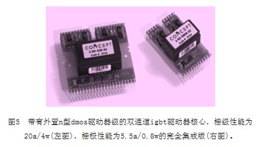

  图5 带有外置n型dmos驱动器级的双通道igbt驱动器核心,栅级性能为20a/4w(左图),栅极性能为5.5a/0.8w的完全集成版(右图)。
  图5 带有外置n型dmos驱动器级的双通道igbt驱动器核心,栅级性能为:20 a /4 w,栅极性能为5.5 a / 0.8w的完全集成版。图5(左)所示为一个双通道栅驱动器核心,它的驱动能力为20 a, 4 w, +15 v /-10v,栅驱动器和dc-dc变换器输出级使用的都是外置n型dmos:它具有双向信号变压器接口,提供可调整的操作模式、死区时间、闭锁时间、先进的有源箝位功能和一个次级故障输入端。典型的延迟时间为110ns。代表性的应用包括对于1700 v / 200 a,开关频率达到75 khz的igbt进行半桥式控制。
  图5(右)所示为一个相似的双通道栅驱动器核心,它的驱动能力为5.5 a, 0.8 w, +15 v/-10v,栅驱动器和dc-dc变换器输出级都是完全集成的。典型的延迟时间为88ns。体积小,更容易扩展到7通道以及其低廉的成本使得它成为驱动1700 v/225a igbt的最佳选择。代表性的应用包括对于1700v / 100 a,开关频率达到25 khz,或者是600 v / 50 a,开关频率达到75 khz的igbt进行半桥式控制。
