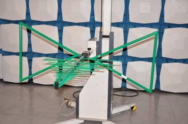

严格、专业的电磁辐射测试必须在专门的测试环境中进行

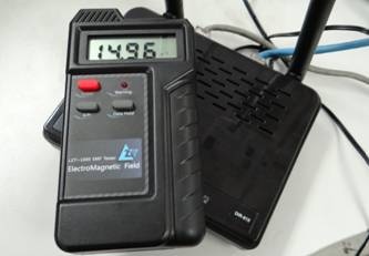

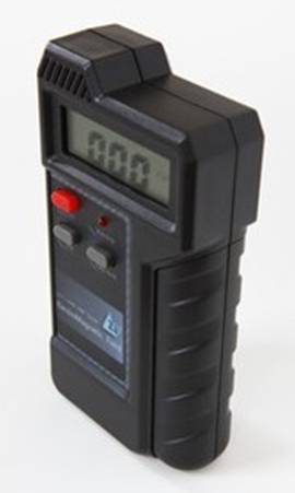

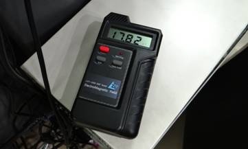

本次测试,疯狂博士使用的是“普及”型的仪器:LZT-1000电磁辐射仪,淘宝上大约200多元即可入手,实乃居家旅行,检测辐射之必备武器……够普及吧?测试方法简单直接粗暴,放在你要测试的地方,开机即可显示(可切换电场辐射和磁场辐射两种测试模式),超标的话它会自动报警。

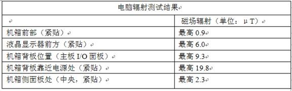

接下来本博士就用电磁辐射仪在台式电脑各个位置上进行测试,看看辐射到底有多大,具体的位置嘛,包括机箱前部、液晶显示器前方、机箱背板位置(主板I/O面板)、机箱背板靠近电源处、机箱侧面板处(中央)。
对于电脑主机来说,放在电源处的磁场辐射最大
这里特别说明一下,电脑上主要测得的都是磁场辐射,所以电场辐射为0V/m是很正常的,这里就不再单独测试。另外,就算是磁场辐射最大的电源位置,也不过 19.8μT,离有害的标准线还远得很,何况电源离人还有起码1米的距离,根本不用担心。为什么电源部分磁场辐射最大?里面有电磁转换的电路,自然就有变化的磁场,测试仪当然会测得较大的磁场辐射。其实液晶显示器上所谓磁场辐射最大的位置,就是背面供电电路所在的位置,在其他位置测出来的磁场辐射值都为 0。

无线路由器在工作时产生的磁场辐射也相对较大

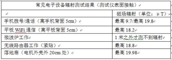

除了电脑,其实家里还有很多东西会发出辐射,现在就来看看它们的辐射有多大吧。手机果然是辐射大户,如果把测试仪贴在手机背面,通话时的磁场辐射超过了测试仪最大19.99μT的上限,所以喜欢煲电话粥的同学还是悠着点比较好。用WiFi下载的时候,平板的辐射也比较大,基本上也是接近测试仪的测试上限了,还好我们用WiFi的时候也不是所有时间都在满负载传输,闲置的时候其实磁场辐射很低。无线路由器在发射/接受信号的时候磁场辐射也比较明显。
微波炉果然是辐射大户,超过测试仪读数就不用提了,猛的是至少要在1米外才测不到它发出的辐射!
嗯……落地扇君是来客串的,虽然硕大的电机带来非常高的磁场辐射,但考虑到它离人很远,在这么远的距离上,磁场辐射已经衰减到很低的状态了(其实30cm开外已经测不到读数),所以完全可以无视。
