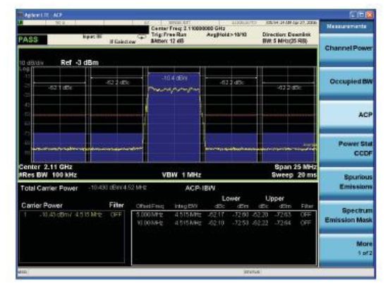

对于FDD测量,LTE定义了两种ACLR测量方法:一种是在中心频率和偏置频率上使用E-UTRA(LTE);另一种是在中心频率上使用LTE,在邻近和相间的偏置频率上使用UTRA(WCDMA)。图2显示了E-UTRA邻近和相间频偏信道的ACLR测量结果。对于此次测量,选择5MHz载波,由于下行链路有301个子载波,所以测量噪声带宽为4.515MHz。
图2:此处显示的是使用安捷伦X系列分析仪获得的ACLR测量结果。第一个频偏(A)位于5MHz处,集成带宽为4.515MHz。另一个频偏(B)位于10MHz处,具有相同的集成带宽。

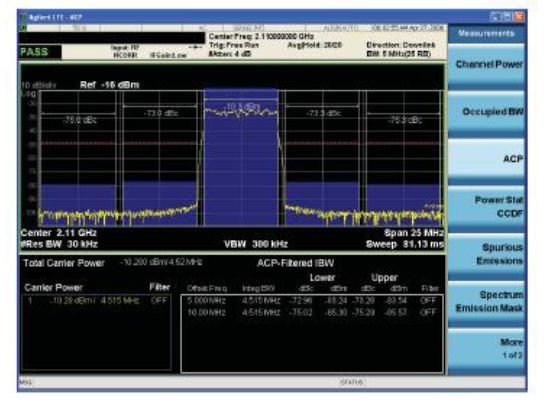

虽然上述的一键式测量提供了非常快速、易用、依据LTE标准的ACLR测量,但是工程师仍然可以对信号分析仪设置进行优化,获得更出色的性能。有四种方法可以优化分析仪,进一步改善测量结果:
* 优化混频器上的信号电平――优化输入混频器上的信号电平要求对衰减器进行调整,实现最小的限幅。有些分析仪能够根据当前测得的信号值自动选择衰减值。这为实现最佳的测量范围奠定了良好的基础。其它分析仪(例如X系列信号分析仪)拥有电子和机械衰减器,可以结合使用两者来优化性能。在这些情况下,机械衰减器只需进行细微的调整变得获得更出色的的结果,步进大约为1或2dB。
* 更改分辨带宽滤波器――按下分析仪的带宽滤波器键,可降低分辨率带宽。注:由于分辨率带宽降低,所以扫描时间会增加。扫描速度的降低,可以减少测量结果和测量速度的变化。
* 启动噪声校正――一旦启动噪声校正功能,分析仪将会进行一次扫描,以测量当前中心频率的内部本底噪声,并将在以后进行的扫描中从测量结果中减去该内部本底噪声。这种方法能够显著改善ACLR,有时改善幅度高达5dB。
* 采用另一种测量方法。除了使用默认的测量方法(集成带宽或IBW)之外,也可以采用滤波IBW方法。该方法使用了更加陡降的截止滤波器。虽然这种方法会降低功率测量结果的绝对精度,但是对ACLR结果没有不利影响。
通过结合使用这些方法,信号分析仪可以利用其嵌入式LTE应用程序自动优化ACLR测量,实现性能与速度的最佳搭配。对于典型的ACLR测量,测量结果可能改善高达10dB或更多(图3)。如果测量需要最高的性能,那么可以进一步调整分析仪设置。

图3:此处显示的是使用优化设置后的安捷伦X系列信号分析仪获得的ACLR测量结果。与图2使用嵌入式N9080A LTE测量应用软件获得的结果相比,图3中的ACLR实现了11dB的改善。
