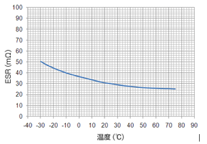

村田的EDLC采用了最适合的电极材料和构造,实现了小型化、低电阻(数十mΩ)及大容量。因此才可能在低损耗的同时释放出A命令的大电流。另外,与电池相比,EDLC即使在低温环境下,其特性变化也很少,并且能发挥和常温状态下相同水平的性能。
图1: ESR的温度特性

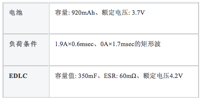

表1为评价条件。此处设定的负荷为设想的脉冲驱动的GSM和GPRS等通信、高输出音频、小型马达等的峰值负荷。
图3:评价电路图
表1 评价条件

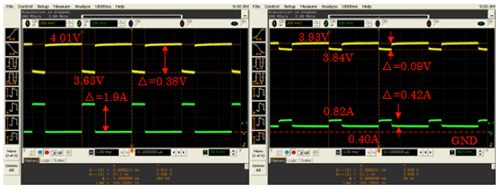

测定结果如图4所示。
图4:电池电压和负荷电流的波形(左:无EDLC、右:有EDLC)
电池的负荷电流在没有EDLC的情况下为1.9A,和EDLC并联连接后负荷电流的变为0.42A,电池的下降电压也从没有EDLC的情况下的0.38V减小到0.09V。
因此,EDLC和电池并联之后,抑制了电池的负荷电流和电压变动,使电子设备可以处于稳定的工作状态。特别是支持短时间的的脉冲负载电流,村田EDLC内部电阻的低阻抗化实现了高速支持负荷变动。

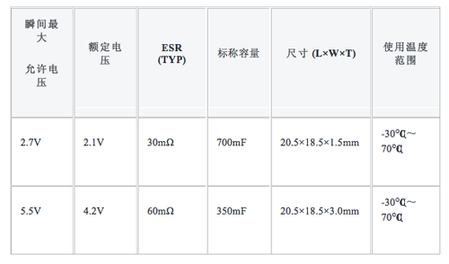

村田制作所的电气双层电容器产品一览
村田的EDLC的产品一览如表2所示。
表2 EDLC产品一览(DME系列)
