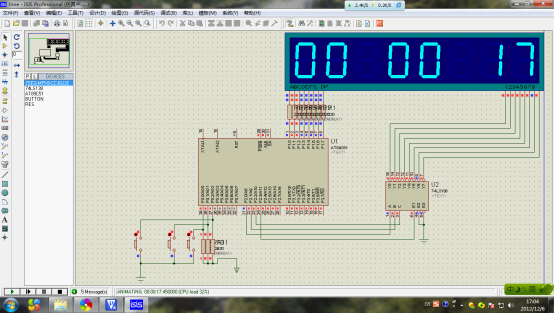

实现电子时钟的功能,并可以通过按键调时间

 楼主| 发表于 2012-12-6 17:18:22 | 显示全部楼层
可以正常的运行,但就是按键不了,求解答
发表于 2012-12-10 21:52:10 | 显示全部楼层
大部分时间在执行延时程序。
 楼主| 发表于 2012-12-11 10:28:05 | 显示全部楼层
terrysun 发表于 2012-12-10 21:52
大部分时间在执行延时程序。
恩恩额,现在搞定了,谢啦!!
