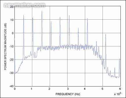

大多数独立的PLC方案都工作在较低电流,G3-PLC是唯一能够在250A下实现可靠通信的PLC系统。测试数据(图1)显示,噪声可能比信号强20dB,甚至更高;此外,开关电源所产生的噪声频率也不相同,取决于具体使用的开关电源。G3-PLC系统采用专有技术应对恶劣的环境条件,包括可靠工作模式(robo模式)、自适应频率映射、两级纠错和二维梳状滤波等。这些功能在IEEE ISPLC文献中有详细介绍并经过现场测试验证,G3-PLC能够跨变压器实现可靠的数据通信。
图1. 用于测试G3-PLC工作状况的250A直流充电器频谱

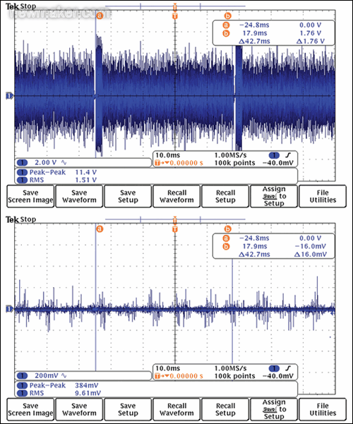

通常情况下,充电站会对平行排列的多台电动车充电,一旦发生通信误码,将会造成计费错误。因此,联合干扰和串扰成为EV-EVSE网络主要关心指标。汽车行业最初考虑在这一应用中采用无线通信方案,但事实证明这一方案无法保证可靠的联合充电。
PLC确保为正在充电的EV正确计费,采用G3-PLC技术解决这一问题。EVSE开关断开时,无法进行通信(图2),保证在具有多条充电线路的EVSE中无法通过开路触点通信或在充电线路之间通信。这一功能在新近的ISO 15118 PT4试验中得到了进一步证实,试验中将G3-PLC信号增大到正常工作水平的10倍,以引入串扰。在标称条件乃至更嘈杂的工作条件下,未检测到串扰。
图2. 采用G3-PLC时,发送和接收信号表明开路触点之间没有通信数据

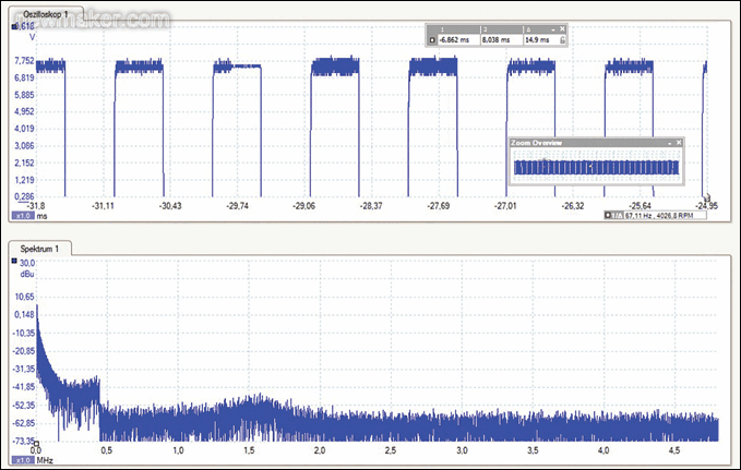

工作在控制线时,G3-PLC收发器需要克服更多的设计挑战。为了满足SAE J1772规范,工作在控制线时需要注意两个关键因素:超低电压与耦合问题,以避免PWM干扰。考虑到G3-PLC系统的坚固特性,工作在低压(及小电流)条件不成问题。图3表明,可正常工作在500mV以下,不会出现丢包,也无需重发。
图3. 控制线上电感耦合的G3-PLC信号波形,表明其支持PWM和PLC通信
另外,还须注意避免PWM信号过载(对摆率造成不利影响),并避免来自1kHz、12V信号的PWM谐波。为确保PWM信号频带与G3-PLC传输频带不发生重叠,G3-PLC系统设置工作在150kHz以上。为确保PWM摆率在系统限值的范围内,优先考虑电感耦合(优于电容耦合)。
