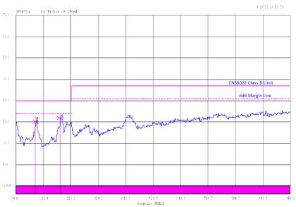

为了帮助设计工程师应对医疗应用中的电子噪声、热量和尺寸挑战,凌力尔特提供了超过50种不同的微型模块(?Module)电源产品,为客户提供了广泛选择。这些产品每一种都是高效率、全面集成的DC/DC开关电源管理解决方案,采用紧凑的表面贴装封装(图1)。这些开关模式稳压器经过仔细设计,在负输出电压和正输出电压电路配置中,以低输出纹波工作,如图2和3所示。微型模块电源产品的一个子类是通过了EN55022 Class B认证的微型模块稳压器,是克服医疗应用中发现EMI挑战之理想解决方案。这类开关稳压器经过TUV等独立实验室的认证,以在输出电流高达8A时,满足行业标准EN55022 Class B(相当于CISPR11/EN55011 Group 1–Class B)对辐射EMI的要求。用各自的标准演示电路板进行测试所得的结果已公开在线提供。部分测试情况如图4所示。选择一个兼容和全面集成的降压型解决方案,例如微型模块稳压器,可在满足这类要求时,节省设计时间,并降低与常见开关稳压器或控制器相关的风险。

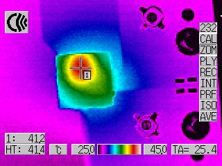

微型模块电源产品是效率非常高的开关稳压器,采用由导热塑料构成的表面贴装LGA或BGA封装,封装顶部是平坦的。一整块平坦的封装顶部覆盖整个电源管理解决方案,有利于采取散热措施,以最大限度地减少医疗设备外部任何一点的温度上升(图5)。正如之前提到的那样,保持较低的工作温度可提高对患者的安全性、信噪比以及设备的工作寿命。最大的微型模块电源产品的尺寸为15mmx15mmx5mm,最小的则为6.25mmx6.25mmx2.3mm,因此采用微型模块电源产品有助于为实现更重要的功能释放空间,例如增大电池尺寸以在两次充电之间工作更长时间。

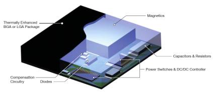

图1:微型模块电源产品是完整的DC/DC开关解决方案,采用耐热增强型LGA或BGA封装,为通过封装的顶部和底部散热提供了一条便利的途径。

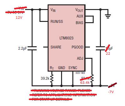

图2:LTM8023原理图,12VIN至-7VOUT/1A,以不到30mVpp的输出纹波工作,最大限度地减少了注入CMOS传感器和信号调理组件的噪声,需要一个负电压源

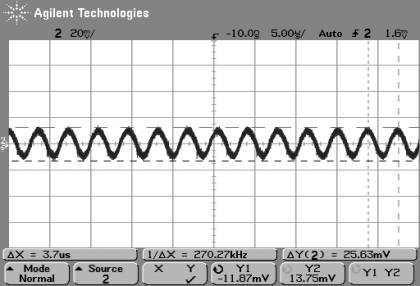

图3:LTM4613仅有26mVpp的输出纹波(12VIN至5VOUT/5A),可最大限度地降低注入到CMOS传感器和信号调理组件中的噪声,从而提供高质量图像。
图4:LTM4613以超过6dBuV/m的裕度,满足EN55022 ClassB(相当于CISPR11 Group 1 Class B)的要求(12VIN至5VOUT/8A)。
图5:没有散热器、在空气自然对流情况下,LTM4613的最高外壳温度为41°C(12VIN至5VOUT/5A)。如果热连接到金属外壳 (无需额外费用的散热器),那么最高温度会进一步降至低于40°C。
