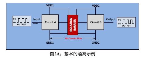

什么是电流隔离,他在电气系统设计中扮演什么样的角色?电流隔离把电气系统的不同功能区分隔开,以阻止功能区间的电流流动,同时允许能量或信息在功能区间进行交换。图2A使用简单的隔离型数据交换示例来说明这个概念,数据在电路A和电路B之间交换。专用的偏压电源VDD1和VDD2在隔离器两侧,分别提供5V电源。5V地参考脉冲序列从电路A输入端输入,然后被如实的传输到隔离器的输出端,在传输期间任意时间内没有电流流过GND1和GND2之间。换言之,GND1和GND2之间的阻抗有效形成了开路状态,而且数据按照电流隔离定义的形式成功的在两个绝缘电路间进行传输。
