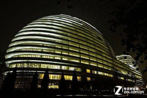

  建筑物的夜景照明,最常用的有泛光照明、轮廓照明、内透光照明等。
  建筑立面的泛光照明就是用投光(泛光)灯按设计计算的一定角度直接照射建筑物立面,重塑建筑物的夜间的形象。其效果不仅能显现建筑物的全貌,而且能将建筑物的造型,立体感,饰石材料和材料质感,乃至装饰细部处理都能有效地表现出来。
泛光照明
泛光照明
  泛光照明不是简单地重现建筑物的白天形象,而是利用投光照明的光、色、影的手段,重塑建筑物在夜间更加动人、俏丽、雄伟壮观的形象。

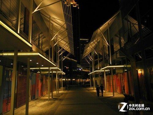

轮廓照明
  建筑轮廓照明就是用线光源(串灯、霓虹灯、美耐灯、导光管、LED光条、通体发光光纤等)直接勾画建筑轮廓。用窄光束光照射建筑物边缘也可起到勾勒轮廓的作用。
轮廓照明

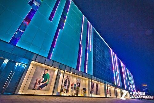

  内透光照明就是利用室内光或装置在特殊位置的灯具从建筑物内部向外透射光线,形成玲珑剔透的夜景照明效果。

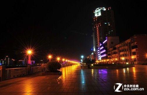

  (二) 广场的夜景照明
  广场的形状与面积既无定形又式样繁多,设置照明必须抓住满足功能照明为前提,根据广场的固有特色,充分发挥广场的机能。
广场照明
石家庄万达广场照明
  广场景观照明,首先要把广场周围建筑物的景观照明与广场部位的照明统一起来,要把广场和广场四周道路的照明协调一致起来,要把固有文化统一起来。
  广场照明主要有:喷泉、广场地面和标志物、树木阵列、地下商场或地铁的出入口灯光及周围绿地、花圃等环境照明组成。

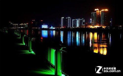

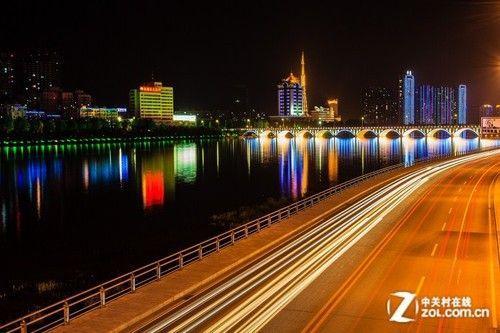

  (三) 大桥的夜景照明
  现代的大桥多系现代化的钢索斜拉桥,有双塔斜拉、单塔斜拉。斜拉桥的外形特色在于拉索。大桥的照明将以重点突出这一特色为主,用不同的灯具及匠心独具的艺术手法,一架硕大的竖琴屹立在大江、大河之上。
桥梁照明
  为了烘托大桥的节日气氛的整体效果,在桥上两旁沿马路,每4-5米可以放置1个艺术灯具,使之链成一条闪光的珍珠项链。
桥梁照明
  对主塔的立面泛光照明可分三个方面由下面向上投光时,要把整个主塔照得晶莹透彻、洁白无瑕,雄伟壮观这是大桥景观的重中之重。
  为了使主塔全部照亮,透视效果好,应该还要在路面下设置平台,用泛光灯由上向下照亮水面上部的塔基部分,使高塔的照明效果宛如一个巨人屹立在河水之上。

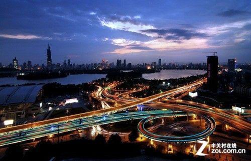

  (五) 立交桥的景观照明
  立交桥往往是处于城市的交通要道上,是城市景观照明总体效果的重要部分。从远处高视点观看立交桥,是一条条上下穿行,然后又四处散开的车道。车道的形象主要是靠车道边的栏杆来表现。立交桥是多层次、多车道垂直重叠,以及层次纵深感的表现等方面的关系,才能真正体现出立交桥的景观魅力。
立交桥照明
立交桥照明
  在立交桥区都要设置绿地、绿地对调剂桥区的景观环境有重要的作用,应充分利用。
  从高视点观赏立交桥全景图案,既有车道边线条轮廓,又有绿地内的灯光构图和灯光雕塑,还有桥区内路灯形成的亮线,这些灯光元素综合在一起,形成一个有机的整体画面。

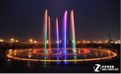

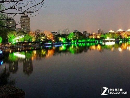

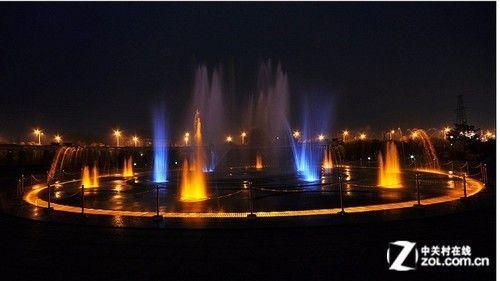

  (六) 水景的景观照明
  水景是园林景观的重要组成部分。水景的形式很多,有水面开阔,碧波荡漾的大湖水景,也有溪涧、喷泉、瀑布和水泥池等水景。
水景照明
水景照明
水景照明
  其水面的夜景照明方法主要是利用水面造景实景和岸边树木及栏杆的照明在水面形成倒影。倒影与实景,相互对照,衬托、正反相映,加上倒影的动态效果,使人情趣盎然美不胜收。
  对于喷泉,瀑布可利用水下照明,将相同或不同颜色的水下灯,按一定图案排列向上照射,效果神奇,别有情趣。

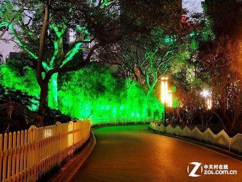

  (八) 园区道路的功能照明
道路照明
道路照明
  园内道路的照明方法:路是园林的脉络,从入口将游人引向各个景点。路径走向蜿蜒曲折,给人创造一种步移景异,曲径通幽的效果。照明方法应紧扣这一特点进行。

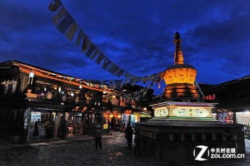

  (十) 古建筑的景观照明
  中国古典建筑可谓独树一帜,自成体系,在用料、造型及平面和空间布局上均有自己固有的特征。主要建筑居中,其它建筑均根据中轴线向两侧发展。建筑形态,基本上都由阶基、屋顶、屋身三部组成。
古建筑照明
  中国古典建筑的屋顶往往做成柔和的曲线,四周飞檐高跷,上面覆有青灰瓦或玻璃瓦等,这是中国古典建筑自身的固有特点之一。因此准确的把握这一特点,用灯光的形式在夜晚将其突出是中国古典建筑照明的关键。
古建筑照明
  用纵横交错的端木相叠而成的门拱,成为中国古典建筑的独特形成。梁柱门拱的油饰彩画,通过绚丽多彩的图案来增加建筑的美感。运用适当的灯具选取相宜的光源是中国古典建筑照明的重点。
古建筑照明
  对于阶基的灯光处理鉴于中国古典建筑的布局、形态、色彩和用料均与现代建筑不同,因此在照明的用光、配色、灯具造型均应以突出古建筑特征,力求准确地表现其特有的古典建筑文化和艺术内涵为出发点进行。
