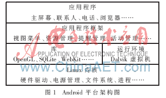

Android是Google开发的基于Linux的开源手机开发平台,它包括操作系统、用户界面和应用程序,而且不存在任何以往阻碍移动产业创新的专有权障碍。Android平台自底向上由以下四层组成:Linux内核层、运行时库和其他库层、应用框架层、应用程序层[1-2]。图1所示为Android平台架构图。

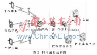

本系统运行于无线网络基础之上,其网络拓扑结构如图2所示。其中,为了方便,本系统的Web服务器与“安全信息管理与危险预警系统”服务器运行于同一台机器上。

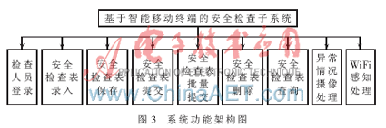

“基于智能移动终端的安全检查系统”主要用于完成“安全信息管理与危险预警系统”中安全检查信息的采集,其功能结构图如图3所示,主要实现检查人员登录、安全检查表录入、安全检查表保存、安全检查表提交、安全检查表批量提交、安全检查表删除、安全检查表查询、异常情况摄像处理、WiFi感知处理等功能。

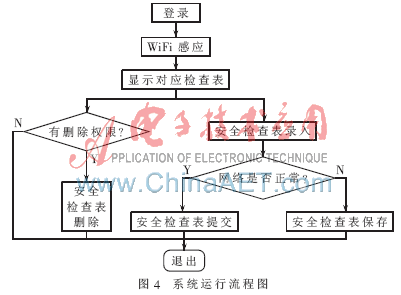

当用户进行安全检查时,运行本系统进入登录界面,输入相应的员工编号与密码。如果登录,则系统自动感应安全信息检查人员所在区间WiFi信号,以便显示对应的安全检查表,这使得安全检查人员必须在相应的检查矿区才能填写安全检查表,同时,检查过程中,如果有异常情况,可以直接摄像,并与检查信息一起保存并提交中心数据库。检查表填写好后,安全检查人员根据所在网络是否正常决定是否提交检查表。如果网络不正常,安全信息采集人员可以将检查表信息保存在移动终端本地,待网络正常后提交;如果网络正常,则可以直接提交中心数据库,并自动保存一个副本在移动终端本地,另外,只有具备一定权限的管理人员才可以删除检查表。运行流程如图4所示。
