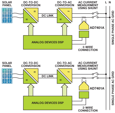

图2显示的是一对与简介中所述类似的太阳能PV逆变器。它们接到与电网相连的电源总线,可以单独地进行测量和开关。每个太阳能电池板均连接到其DC/DC升压电路,然后连接到DC/AC逆变器。(使用时,储能电池的连接和开关均受控制。为了简便起见,本文忽略了关于储能的所有讨论内容。)
图2. 太阳能PV系统示例
A 数字信号处理器负责控制该过程。AD7401A隔离式ADC测量约为25 A的交流输出电流。太阳能PV逆变器系统可能在输出端连接有隔离变压器,也可能没有。如果为节省成本而省略该变压器,太阳能PV逆变器还必须测量输出电流的任何直流成分。该“直流注入”存在与否及其幅度是一个关键问题,因为如果注入电网的直流电流过多,则可能导致其路径上的所有变压器发生饱和。该值必须限制在很低的微安范围内;因此,AD7401A必须测量25 A左右的交流电流和毫安范围内的低直流电流。

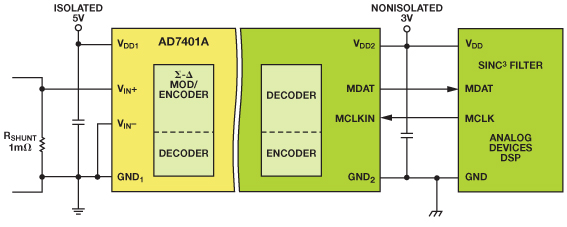

AD7401A iCoupler隔离式Σ-∆调制器ADC对分流电阻上的电压进行连续采样,如图3所示。其输出为1位数据流,该数据流会被隔离并直接馈入DSP。输出流中1的密度代表输入幅度,可利用DSP中实现的数字滤波器来重构。
图3. 隔离式AD7401A ADC
太阳能PV逆变器系统中需要隔离,主要原因是交流电网上的高电压。即使是在单相系统中,交流电压也可能高达380 V。AD7401A的隔离能力能够处理高达561 V的双极性电压,因此非常适合该应用。采用AD7401A的主要优势之一是其小型封装允许ADC非常靠近实际的交流分流电阻,而DSP可能相距较远,甚至可能位于系统的其它电路板上。这可以提高测量和控制系统中的数据精度和可靠性。ADC输出数据通过单个位流以串行方式发送至DSP,其中时钟速率为16 MHz并由DSP提供。

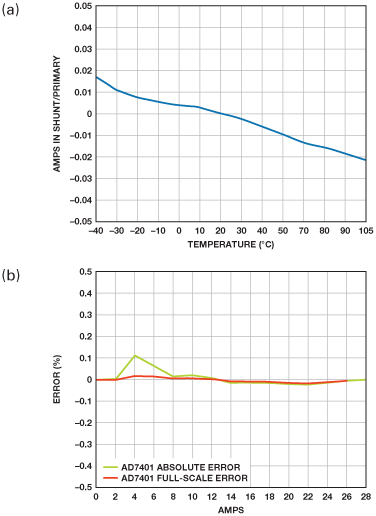

这个系统可以测量高达25 A的交流电流和较低微安范围内的直流注入。图4展示的是AD7401A SMS太阳能模块的失调和线性误差。这表明整个温度范围内分流电阻上的失调电流范围为±20 mA。因此,该模块可以利用单个解决方案测量低至20 mA的直流注入以及25 A(或以上)的系统电流。电流变压器及其它类型的测量系统可能需要两个器件,一个用于测量较大的交流电流(25 A左右),一个用于测量较小的直流电流(300 mA左右)。这是显示iCoupler技术如何降低智能电网整合成本的一个例子。
为将分流电阻上的功率损耗(以及因自热效应而导致的热误差)降至最小,其电阻值必须尽可能小,典型值为1 mΩ。Σ-∆型转换器的极高分辨率使得可将分流电阻损耗保持在与传统磁换能器解决方案同等水平,同时提高精度并降低失调,如图4所示。
图4. AD7401A SMS太阳能模块的失调和线性度
a. 失调与温度的关系b. 误差与输出电流的关系
虽然满量程精度非常好,但器件线性度的真正考验在于其绝对误差,尤其是低电平范围内。绝对误差是指与其值范围内测量相关的误差,而不只是满量程时的误差。有些电流变压器是按0.1%满量程范围来规定器件规格。虽然这看起来不错,但可能无法说明完整情况。
根据图4所示的数据,利用AD7401A测量电流时的绝对误差在整个范围内都相当小,这表明太阳能PV逆变器的输出波形具有低非线性度和更少的谐波失真。在与电网集成时,这样有助于降低谐波失真,这也是该新技术如何提高性能的另一个例子。
