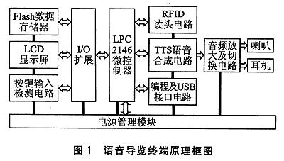

语音导览终端基本原理框图如图l所示。RFID读头电路将获得的标签信息送到微控制器。微控制器根据标签信息从数据存储器中读取相应的文本信息并通过串口送到TTS语音合成电路。TTS语音合成电路将文本信息转换为语音信息,然后经音频放大电路放大后送到内置喇叭或外接耳机。同时,LCD显示屏根据标签信息显示目前的游览路线。另外,通过人机接口可以查询一些服务信息。

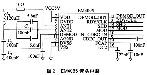

EM4095是RFID基站读写芯片,载波工作频率为100~150 kHz,可以对EM400X、EM4050、EM4150等标签进行操作。采用图2所示工作电路时,其工作频率由以下关系式确定:
在实际应用中,上式中的电容选择陶瓷电容,并根据实际测试情况适当调整电感L1的值,从而确保工作频率为125 kHz。

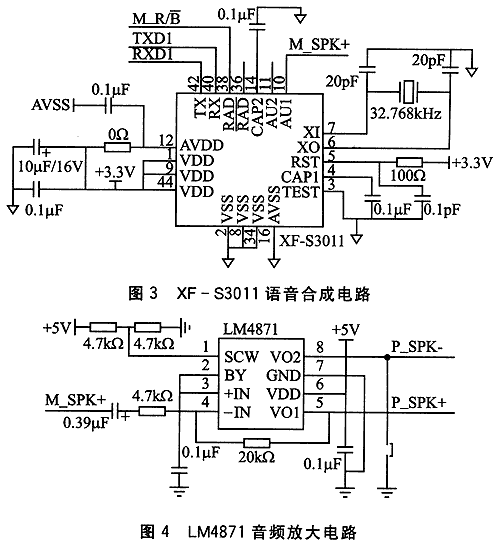

XF一S30ll芯片是中科大讯飞信息科技有限公司研发的一款中文语音合成芯片,将完整的语音合成系统完全集成到单一的处理器内部,通过串口接收并合成任意文本。串口波特率为9600 bps,并通过RAD端口指示语音芯片目前的工作状态(Busy/Ready)。由于XF一S3011芯片输出的音频信号功率比较小,为了使音频信号有足够的功率驱动扬声器,需要通过LM4871电路进行功率放大,放大增益可以通过电阻R来调节。图3和图4是XF一S3011芯片和LM4871芯片外围电路设计图。

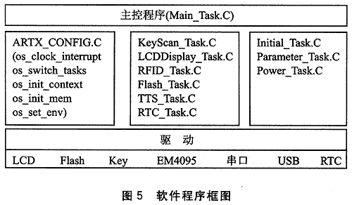

为了减小系统资源开销,同时考虑到终端功能需求,软件设计采用Keil C51自带的ARTX操作系统。该操作系统应用简单,所占资源少,适用于实时性要求不太高的应用场合。本终端软件程序框架如图5所示,主要包括主控程序、 ARTX内核程序、用户任务、底层驱动、配置与设置5部分。软件运行基本流程为:
    ①上电复位后主控程序运行,主控程序完成变量的初始化、RAM的分配、任务块初始化、ARTX初始化, 然后进入while循环;
    ②在whiIe循环中,启动任务调度与切换,任务查询节拍为10 ms,完成一个任务后,查询任务表中优先级最高的任务开始执行;
    ③外部中断将启动相应的中断处理程序,后者促使某些任务就绪,就绪的任务将根据优先级排队等待执行。
