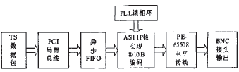

ASI 发送卡的硬件实现框图如下:
该系统是基于 ALTERA 公司的FPGA 芯片,Cyclone Ⅱ EP2C8Q208 设计的。经过编码的 并行数据流经过PCI 总线送入异步FIFO。异步FIFO 主要实现数据缓存和时钟匹配的作用。 系统进行DMA 操作,把数据送入板卡。FIFO 将这些数据缓存,以避免数据丢失。又由于时 钟有PCI 33M 的时钟信号和27M 的ASI 输入时钟信号。这就要求把这两个不同频率的时钟同 步。FIFO 在两个不同的时钟下工作,数据的输入和输出分别使用不同的时钟。这就实现了 时钟的隔离和无缝连接。FIFO 采用32 位输入、8 位输出,分别与PCI 的数据宽度和ASI IP 核的输入数据宽度相一致。ASI IP 核实现8 位数据到10 位的编码。其中ASI IP 核的参考 时钟为27M,输出时钟是270M。采用外部锁相环,27MHz 时钟频率有晶振产生,通过锁相环 产生270M 的时钟,用于ASI 接口的数据输出。PE65508 实现耦合和阻抗匹配,最终经BNC 插头发送出去。

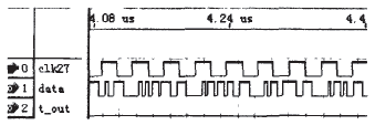

对其进行仿真,波形如下:

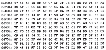

外部接 27M 的时钟,连接到clk27,做为ASI IP 核27M 的输入参考时钟。t_out 为一个 时钟输出信号,对27M 分频,作为指示灯信号,来监测程序是否下载到FPAG 中。在指示灯 正常闪烁情况下,表明程序已经下到芯片中,并且能够工作。经过ASI IP 核编码的ASI 数 据由data 输入。在本工程中,通过一电脑不断地发送TS 流给板卡,经过ASI 编码后通过 ASI 接口输出。在接收端,通过一个ASI 接收卡,读出接收的数据,可以看出ASI 工作正常。 在发送TS 流时采突发模式,其读出的数据如下:
在调试阶段,PC 机连续发送相同的MPEG-2 编码的TS 包。在接收到的数据中,可以看到连 续的MPEG-2 编码的TS 包,且与发送的数据相同。其中TS 包的接收采用一块ASI 接收卡作 为接收端,通过USB 接口输入到电脑里,用相应的软件读取数据后显示。
