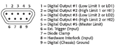

对于2700系列而言,蜂鸣器或DIO输出线路通过极限测试进行控制。5条数字输出线路(引脚1~5)由2组极限控制。数字I/O接口是后面板上的一个DB-9连接器。图1示出了引脚输出配置。

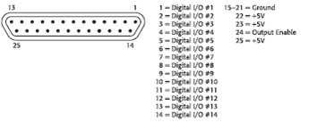

370X的数字I/O接口是在后面板上的一个DB-25连接器。图2示出了引脚输出配置。
