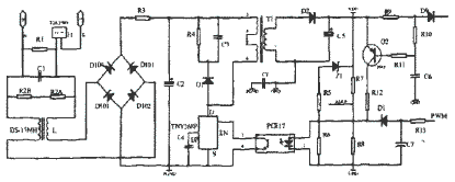

单片开关电源负责将电能转化为电池充电所需要的形式,构成了充电器的主要功率转换方式。与传统线性充电器大损耗、低效率的缺点相比,由美国Power Integrations公司的TNY268P构成的单片开关电源,其输入电压范围宽(85265VAC)、体积小、重量轻、效率高,其有调压、限流、过热保护等功能,特别适合于构成充电电源。其原理图如图1所示。
图1单片开关电源
该电源采用配稳压管的光藕反馈电路实现15V的低压直流输出,当输出电压发生变化时,通过线性光藕PC817的发光管的电流发生相应的变化,使得TNY268P的EN脚流出电流也发生变化,从而控制其片内功率MOSFET的断、通、调节输出电压,使输压电压稳定。具体反馈原理分析详见后文脉宽调制(PWM)的控制。
在电路结构上,线性光藕PC817,不但可以起到反馈作用还可起到隔离作用。由PNP管Q2和电阻R9、R1O及R12组成的限流电路,则从源头上防止了过电流的问题。由C6及R11构成的缓启电路,则有效抑止了电源上电瞬间的产生的电压尖峰。而二极管D9则防止了电池组的反向放电。此外,对整个充电系统而言,当因意外情况系统失控时,开关电源所提供的15V直流低压也在某种程度上起到了限制其最高电压的作用。

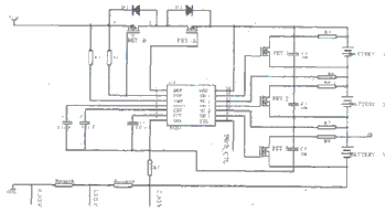

如图3所示,该电路选用精工的多节锂电池保护芯片S8233构成,可对电池电压和回路电流进行有效监测,并通过对MOS管FET-A或FET-B的控制在某些条件下关断究、放电回路以防止对电池发生损害。与其它电池保护芯片如S8254相比较,S8233还可通过外接MOS管FET1,FET1及FET3来保证锂电池组的充电平衡,这是其它类似芯片所不具备的优点。通过单片机对S8233芯片CTL端子的控制,可实现对锂电池的故障保护。

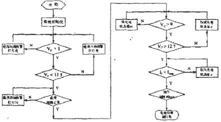

系统软件采用汇编语言编写,并在AVR Studio4环境下编译调试完成。整个系统软件内充电主程序和中断服务子程序组成。主程序主要完成系统、变量及看门狗定时器的初始化.控制系统实现充电功能。单片机完成初始化后,根据电池状况判断应该进入哪一个充电阶段,然后通过AD采样与中断响应完成PWM的调整,实现相应阶段的控制。主程序流程见图4。程序中通过AD中断子程序来改变PWM占空比,定时中断子程序来控制最大充电时间,外中断来判断电池组放电状态。

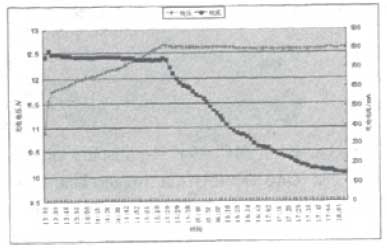

实验中采用750mA恒流对3节1500mAh的锂电池组进行充电,充电电流.电压测试曲线如图5所示。实验结果她示,由单片开关电源实现AC-DC的转换,通过ATtiny261与S8233保护芯片的相互配合与控制所实现的锂电池充电器,满足了3节锂电池组的充电要求,取得了较好的充电效果。
