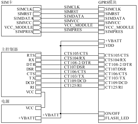

通过GPRS网进行数据传输一般需要使用GPRS模块。目前,GPRS模块一般是指带有GPRS功能的GSM模块,可以利用GPRS网进行数据通信。其中比较流行的有法国Wave公司的WISMO系列和西门子公司的S系列等等。 WAVECOM的WISMO模块接口简单、使用方便且功能非常强大,它与微控制器、SIM卡、电源之间的连接如图1所示。
图1  GPRS模块的硬件连接图
其中GPRS模块与微控制器间是通过串行口进行通信的,通信速率最快可以达到115 200b/s。模块与控制器间的通信协议是AT命令集,其中大部分命令是符合协议“AT command set for GSM Mobile Equipment (ME) (GSM 07.07 version 6.4.0 Release 1997)”的,但也有一些是Wavecom自己定义的AT命令。除了串口发送(TX)、串口接收(RX)之外,微控制器与GPRS模块之间还有一些硬件握手信号,如DTR、CTS、DCD等。为了简化微控制器的控制,硬件设计时没有使用全部的硬件握手信号,而只使用数据载波检测(Data Carrier Detect, DCD)和终端准备(Data Terminal Ready, DTR)信号。DCD信号可以检测GPRS模块是处于数据传送状态还是处于AT命令传送状态。DTR信号用来通知GPRS模块传送工作已经结束。
硬件连接完成后,在进行GPRS上网操作之前,首先要对GPRS模块进行一定的设置。主要的设置工作有:① 设置通信波特率,可以使用AT+IPR=38400命令,把波特率设为38 400b/s或其它合适的波特率,默认的通信速度为9600b/s。② 设置接入网关,通过AT+ CGD CONT=1, “IP”, “CMNET”命令设置GPRS接入网关为移动梦网。③设置移动终端的类别,通过AT+CGCLASS=“B”设置移动终端的类别为B类,即同时监控多种业务;但只能运行一种业务,即在同一时间只能使用GPRS上网,或者使用GSM的语音通信。④ 测试GPRS服务是否开通,使用AT+CGACT=1,1命令激活GPRS功能。如果返回OK,则GPRS连接成功;如果返回ERROR,则意味着 GPRS失败。这时应检查一下SIM卡的GPRS业务是否已经开通,GPRS模块天线是否安装正确等问题。(其它相关的AT命令请参阅文献3。)

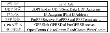

程序中的所有代码都是由C语言编写的,并采用分层的结构,从底到上分别为:串口驱动层、GPRS模块驱动层、PPP协议层、IP协议层、UDP协议层与应用层。上层函数的实现需要应用到底层函数,而底层函数的任务就是为上层函数提供服务,最终完成应用层任务——传送数据。各层的主要函数如图2所示。

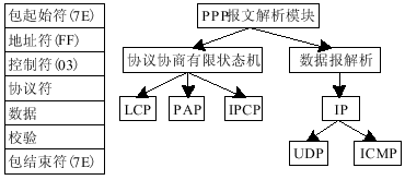

PPP协议的帧结构如图3(左)所示。微控制器的串口中断接收程序首先以包起始和结束符来判断是否有完整的PPP包,并对PPP包的内容进行校验,以确定数据包的完整性和正确性。然后,在主循环中进入PPP报文解析模块,解析过程如图 3(右)所示。

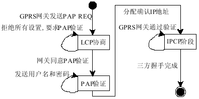

系统的一个难点是微控制器登陆GPRS网关(GGSN)并与网关通过LCP、PAP、IPCP协议进行协商的过程。LCP、PAP与IPCP协议的帧结构大同小异,最常用的为请求(REQ)、同意(ACK)和拒绝(NAK)三种帧。微控制器与GGSN各为一方进行协商,任何一方都可以发送REQ帧请求某方面的配制,另一方觉得配置不能接受会回应NAK帧,如果可以则回应ACK帧。为了节省资源,我们只处理这三种数据帧,其它链路问题都由微控制器在程序控制下自己重新拨号解决。
协商过程大致描述如下:在拨号成功连接后,GGSN首先会返回一个PAP REQ数据帧。我们发送一个空LCP REQ帧,以强迫进行协议协商阶段。随后,GGSN发送LCP设置帧,我们拒绝所有的设置并请求验证模式。GGSN选择CHAP或PAP方式验证,我们只接受PAP方式。然后,进行PAP验证用户名和密码过程,在GPRS中用户名与密码都为空,如果成功,GGSN会返回IPCP报文分配动态IP地址。此时,就完成了与GGSN的协商过程。协商过程的状态转换如图4所示。
图4  协商过程流程
