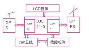

  系统硬件的结构设计
  车辆监控系统由车载端(包括arm工控机、触摸屏、gps接收模块和电源等)、通信系统(gprs)、监控中心三大部分组成。车载端的gps模块实时接收全球定位卫星的位置、时间等数据,一方面发送给车内的arm微型工控机,得到车辆的当前位置并且在电子地图上显示:另一方面,数据将通过gprs终端模块发送到远程监控中心服务器,使得监控中心能实时得到所有车辆的位置信息,给车辆的安全监控以及远程凋度提供了基础。通过spi接口与can总线相连,利用can总线挂接传感器,检测汽车主要技术参数,can总线模块可以使本系统与其他车载模块的连接,完成收集车辆的状态信息以及进一步控制。can总线模块主要包括can总线的控制器和收发器,在这里分别选用的是microchip公司的mcp2510和飞利浦公司的pca82c250。其中,can总线控制器mcp2510实现了can总线的协议,can总线收发器pca82c250提供协议控制器和物理传输线路之间的接口。由于can总线控制器mcp2510具有spi接口,因此,系统中将其与s3c2440的spi0相连。故障检测模块主要是对汽车的主要技术参数进行检测,并显示到lcd显示器上,如果检测到故障,会发出报警信号。本文主要检测的技术参数包括燃油消耗量、制动力、转向力、发动机温度、冷却液温度、前照灯,以及车内噪声和尾气等方面。该模块主要是通过各种传感器把各种信号转换为电信号,再利用信号处理电路把电信号进行相应的处理,使其能与can总线模块进行数据传输。车载端的硬件组成框图,如图1所示。
  图1 车载端的硬件组成框图

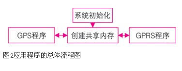

应用程序总结构
  应用程序的总体流程图如图2所示。由于gprs模块和gps模块都是通过串口和监控终端连接的,程序系统初始化的工作就是对串口进行初始化,使串口按gprs及gps模块的要求工作。之后创建共享内存是为gprs通信子进程与gps子进程之间的通信做准备。gps子进程负责从串口接收gps信息并把这些信息写入共享内存内,gprs子进程则将共享内存内的gps信息通过网络送到远方的监控服务器。
