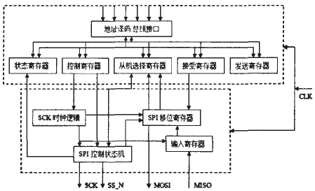

2.1 SPI接口结构
该SPI设计主要有两大部分组成:微控制器接口和SPI控制接口。通过控制线、数据线、和地址线三大总线把微控制接口与SPI控制接口连接在一起,如果外部有更多的SPI接口模块。可以由SPI控制接口运用软件编程与设置,实现扩展具有SPI接口的外部设备。
TMS320LF2407中采用的主从控制器连接通信。主控制器通过输出SPICLK信号来启动数据传送。对主控制器和从控制器.数据都是在SPICLK的一个边沿移出移位寄存器,并在相对的另一个边沿锁存到移位寄存器。如果CLOCK PHASE位是1.数据的发送和传输就要在SPICLK跳变之前的半个周期发生。主控制器可以在任一时刻启动数据发送.因为它控制着SPICLK信号。由软件决定了主控制器如何检测从控制器何时准备发送数据,以启动SPI传送数据。
图1 SPI内部结构

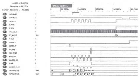

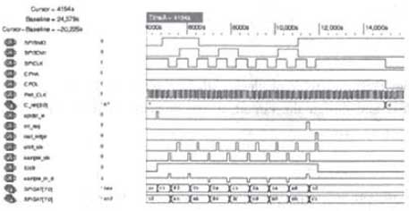

图2是CPHA=0时的数据传输时序.它同时包含了CPOL=0和CPOL=1的情况,当CPOL=O时,要传输的数据在时钟信号没有延时且上升沿出发送,在时钟信号下降沿处接收数据。当CPOL=1时,同样在没有延时的情况下传输,不同的是下降沿发送数据,上升沿接收。图3是CPHA=1时数据传输时序。与图2相似,但采样时刻延迟了半个周期。
图2 CPHA=0是SPI总线数据传输时序
图3 CPHA=1时SPI总线数据传输时序

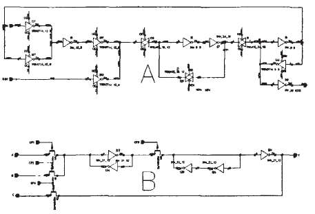

有的串行接口设计中采用B结构的触发器设计,这些结构里应用的是一种简单的MOS管做开关.虽然MOS管做开关有功耗低,占面积小的优点。但要提高它的电路工作频率.开关速度,制作丁艺却是越来越困难。而且如果输入信号不强.就很可能出现信号倒流,这就需要一个较高电压来控制开关。这也不利于数据传输和降低功耗等等。
为了解决由MOS管做开关时引起的种种难题.来实现在TMS320LF2407串行接口中的信息传递的高速率。本设计综合考虑速度、工作电压、噪声容限等因素的影响.采用了一种新颖的触发器结构(图4A部分),本文接口电路中大都采用了该触发器的电路设计,工作电压降低到3.3V,大大降低了整体功耗;在开关方面采用了三态门,有效的防止了信号倒流,实现了信号传输的稳定;添加了一个反馈信号,在需要的时候.能够把所需反馈信号再次输入;同时加快r开关速率,带负载的能力也增强。
图4 A、B两种触发器比较

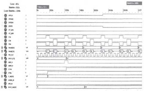

4.2整体时序仿真
将上述Verilog代码编译,再写上对应测试代码进行验证。图5是寄存器的写操作的整体时序仿真波形图.验证了上述代码正确可行。
图5写操作整体时序仿真
