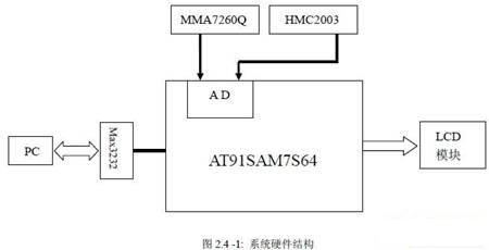

2.4 硬件结构:
本系统的硬件结构如图2.4 -1 所示。 由于At91sam7s64 具有片上A/D 转换器而且具有8 选1 模拟复用器,使得MMA7620Q 和HMC2003 可以直接与微控制器相连而不必外加A/D 转换器和复用器,不仅降低了系统的 成本和体积,提高了系统的集成度,同时减少了误差源,提高了精度。经过A/D 转换的测量数据经过ARM 核的处理后,被送到串口LCD 并通过RS232 接口送入PC 机进行进一步的分析。

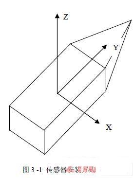

3. 姿态参数的获得
在本系统中,三轴加速度计和三轴 MR 传感器都以以下的方式安装于电路板上:它们 的X 轴平行于系统的横轴指向右,Y 轴平行于系统的纵轴指向前,X、Y、Z 轴定义为右手 坐标系统,如图3 -1 所示。
